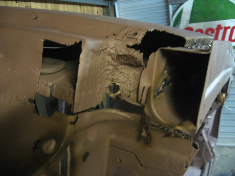

Bon suis entrain de reconstruire la parti dèrrière le longeron celle qui ce trouve dans le passage de roue et comme il y a plus rien il me faudrait un gros plan pour voir a quoi ça doit recembler car j'ai fini mais j'ai un petit doute . Comme l'autre coté n'est plus la non plus il me faudrait un gros plan sinon je doit démonter une aile sur une de mes autre cox .
voila ça donne cela
Avant
[imgUNE PHOTOS SVP Img_0519
UNE PHOTOS SVP Img_0610
ET MAINTENANT
UNE PHOTOS SVP Img_0612
j'ai besoin d'une photo + de coté au niveau de la jonction aile et marvhe pied MERCI......

Merci a tous et surtout a toi mika en effet je crois que j'ai fait le remfort environs de 1 cm trop long , dommage il y a juste le suport de la lame de torsion devans et j'ai pus remarquer que le boulot ne manque pas non plus chez toi ...

UNE PHOTOS SVP Chassi25UNE PHOTOS SVP Chassi24si ca peut t'aider.

la hauteur entre le bas du longeron et le debut du renfort est de 3cm. bonne continuation à toi.

Merci BAPTISTE C EXACTEMENT CE QU IL ME FALLAIT UNE PHOTOS SVP 315149 UNE PHOTOS SVP 315149 UNE PHOTOS SVP 315149
