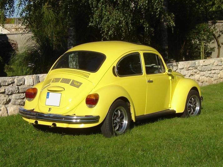

Je mets donc quelques photos et quelques commentaires. La grande nouvelle c'est que la cox à le contrôle technique !!! 1303 de 1975 en cours de resto - Page 2 374708
J'ai encore eu le droit à une contre visite pour la roue droite qui touchait la caisse, volant braqué à fond, et le capot arrière qui ne fermait pas.
Entre temps, j'ai remonté les marches pieds et fait quelques régalages.
La voiture avait du mal à monter dans les tours entre mi-gaz et plein gaz. J'ai trouvé un garagiste près de chez moi qui a l'air doué en voitures anciennes (ce n'est pas le cas de tous les garagistes). Il m'a nettoyé le carbu et dit que mon niveau de cuve était trop haut. Conséquence : mélange trop riche = voiture qui a tendance à "s'engorger". J'ai rajouté une rondelle sous le boisseau d'arrivée de carburant pour descendre le niveau de cuve. J'ai aussi changé une bougie qui était naz du fait du mélange trop riche (sur les conseils du garagiste). Résultats le moteur tourne nickel.
J'ai continué de remonter l'intérieur. Entre autre, j'ai placer un isolant mince sur la tole entre l'intérieur de l'habitacle et le compartiment moteur. J'ai recouvert le tout d'une couche de moquette noire. Pour l'intérieur, il ne me reste plus qu'à acheter un ciel de toit et le modifier pour qu'il s'adapte au toit "panoramique" que j'ai fait.
Pour l'extérieur, j'ai des jantes style empi 8 qui attendent des pneus (commandés). D'ailleurs, pour ceux que ca interesse il y a une promo proportionnel a l'age de la voiture sur des pneus continental en ce moment chez profil+. Pour moi 35 ans = 35% de remise sur le prix des pneus... Ca vaut le coup
Pour qu'elle soit vraiment propre il faudrait changer ou redresser le parechoc avant, qu'on a plié en tractant plusieurs fois la voiture avec une corde... 1303 de 1975 en cours de resto - Page 2 808202
Bon voila pour les commentaires, maintenant quelques photos faites cette semaine...
1303 de 1975 en cours de resto - Page 2 Copie_10
1303 de 1975 en cours de resto - Page 2 Copie_11
1303 de 1975 en cours de resto - Page 2 Copie_12
En tout cas, ca fait plaisir de pouvoir rouler avec après 5 ans et demi de resto 1303 de 1975 en cours de resto - Page 2 374708
