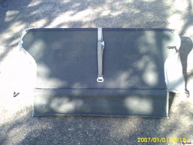

Mais j'ai un problème, j'ai fini la banquette arrière mais je ne sais plus comment remonter la sangle, quelqu'un aurait une photo , merci d'avance. Voici la sangle en question :
1303 cab  P1020915

MessageSujet: Re: 1303 cab    1303 cab  Icon_minitimeVen 23 Avr - 22:57
Pour la sangle je ne peut pas t'aider mais ça avance bien n'ésite pas a poster d'autre photos .
1303 cab  Empty
MessageSujet: Re: 1303 cab    1303 cab  Icon_minitimeDim 25 Avr - 1:00
j'ai la banquette arrière sur ma 1303
avec cette fameuse sangle , demain je te ferais une tof

MessageSujet: Re: 1303 cab    1303 cab  Icon_minitimeVen 18 Juin - 23:13
DSL , j'ai été absent quelques temps
je ne t'ai pas oublier , voici un croquis qui t'en diras +
1303 cab  Sangle10
et un autre sur les attaches de ceintures de sécurité a l'arr.
1303 cab  Attach14
j'espère que cela répondras a tes questions 1303 cab  374708 1303 cab  998756

Super clair. Merci. 1303 cab  39722

tiens , je viens de trouver ça sur le net , l'attache de la sangle banquette arrière
1303 cab  Sangle10
