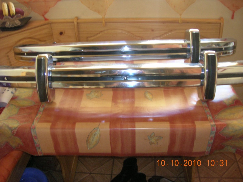

pour passer un peu le temps , j'ai monter mes bumpers sur les P.C
la 1303 à G.K - Page 6 1300_230
la 1303 à G.K - Page 6 1300_231
il m'en reste un à poser , mais je dois d'abord refixer un des écrous qui ne tiens pas trés bien dans la petite bande en caoutchouc

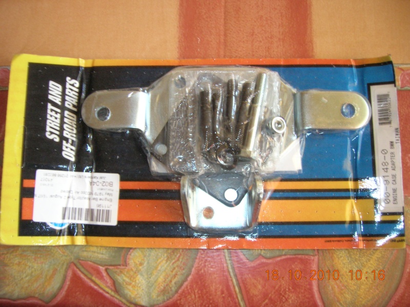

Aujourd"hui j'ai reçu ma commande
le support de la barre moteur pour adaptation sur moteur Cox
la 1303 à G.K - Page 6 1300_260
la 1303 à G.K - Page 6 1300_261
si quelqu'un a déjà monter ce système , je suis preneur de toutes info relative à ce montage , Merci par avance
j'ai pas trop envie de faire une connerie au dernier moment
la 1303 à G.K - Page 6 Empty
MessageSujet: Re: la 1303 à G.K   la 1303 à G.K - Page 6 Icon_minitimeLun 18 Oct - 15:22
C'est pour le Bay ??? Sinon sa se monte sur la pompe à huile !!!
Tu retire le couvercle d'origine et tu remplace les goujons d'origine par le Kit !!
Mais perso j'aime pas Ces truc là !!!
Sa manque de rigidité, sa tire sur le bloc (à l'emplacement de la pompe à huile)
"Loïc" sur Flat dit que ce n'est pas bon pour les jeux de fonctionnement de la pompe à huile ...
Clic là pour l'article Flat !!! Et c'est pas le seul article !!!
Ps; Si pour le Bay de toute façon pas trop de Choix !! si pour la cox !! Ne monte pas !!!
Ps2; Sinon la qualité !! Boff Boff .. Rien qu'a voir les perçage !! Tu pleure !!
