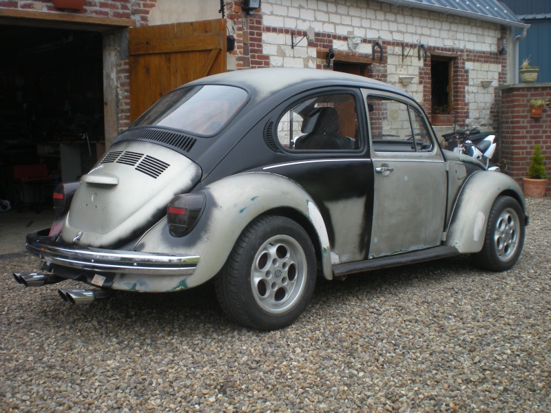

Aprés avoir fait ma présentation, je vais vous montrer ma 1303L de 1973 que je compte restaurer.
Elle possède des jantes porsche, des ressorts courts et les sièges proviennent d'une BMW.
L'ancien proprio voulait la refaire mais il a du abandonner en voyant qu'il faisait pire que mieux, rien qu'a voir le ciel de toit et les soudures resto d'une1303L 110880 , on a compris...
Je vous met les photos c'est plus explicite.

MessageSujet: Re: resto d'une1303L   resto d'une1303L Icon_minitimeJeu 6 Mai - 22:53
ah oui il s'est déchiré sur le ciel de toit. resto d'une1303L 559141
Pour tes soudures un bon coup de meuleuse et c'est good.

MessageSujet: Re: resto d'une1303L   resto d'une1303L Icon_minitimeJeu 6 Mai - 23:02
Oué il a recollé des morceaux c'est affreux resto d'une1303L 400181
Je l'ai passé au contrôle technique, pour pouvoir faire ma carte grise --> contre visite pour:
-Absence de plaque ( je m'en doutais resto d'une1303L 681905 )
-jeu dans les rotules de direction dont une barre pliée
-dimension des pneus.
J'ai donc racheter des rotules et barres et en même temps des plaques au numéro de ma carte grise à fond noir.
J'ai été la représenter en espérant que ça repasserait s'il n'y avait que les jantes mais non il n'a pas voulu resto d'une1303L 62039 .
Du coup je vais attaquer le demontage et le contrôle je le ferai au remontage
