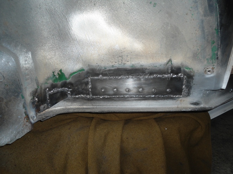

Toujours dans la tolerie, ça avance tranquillement....
Dans le passage arrière gauche pour rappel
resto d'une1303L - Page 6 Dsc00918
Pas top, du coup découpage correct et assainissement de l'intérieur avec plusieurs séances de brossage, acide phosphatant. et pour finir une fois le metal redevenu bien propre, passage de zinc pour protéger l'intérieur. Le morceau lui a été sablé et a reçu le zinc aussi.
resto d'une1303L - Page 6 Dsc00919
resto d'une1303L - Page 6 Dsc00920
Vue de l'intérieur mais pas encore meulé.

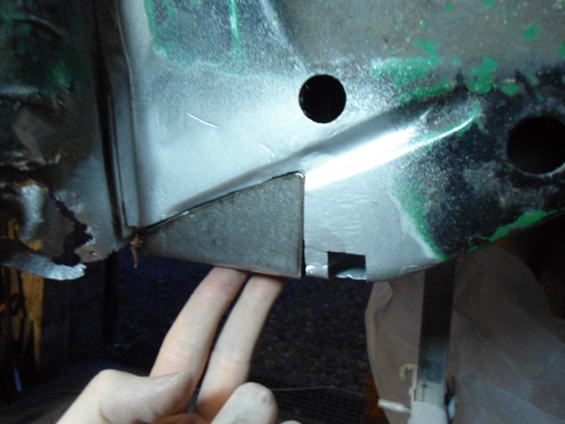

Le passage de roue avant y a eu le droit aussi.
Les toles superposées sont mises à blanc puis passage au zinc pour protéger de la corrosion et pour résister à la soudure.
resto d'une1303L - Page 6 Dsc01011

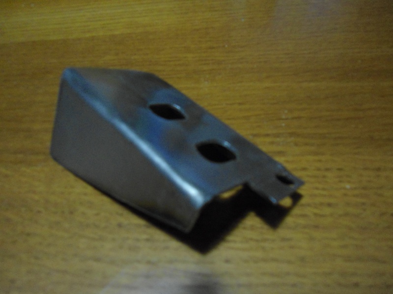

Derrière le renfort d'amortisseur, petite surprise alors découpe.
resto d'une1303L - Page 6 Dsc01012
Ce soir le renfort est reformé, petit coup de meulage et soudure, donc à suivre resto d'une1303L - Page 6 998756

Ah oui et le deuxième longeron est dépointé, donc préparation des surfaces de contact et on passera à l'ajustage.
resto d'une1303L - Page 6 Dsc01013

Sa avance bien et propre!! resto d'une1303L - Page 6 315149
Sinon elle étais vraiment abîmé cette petite 1303!
