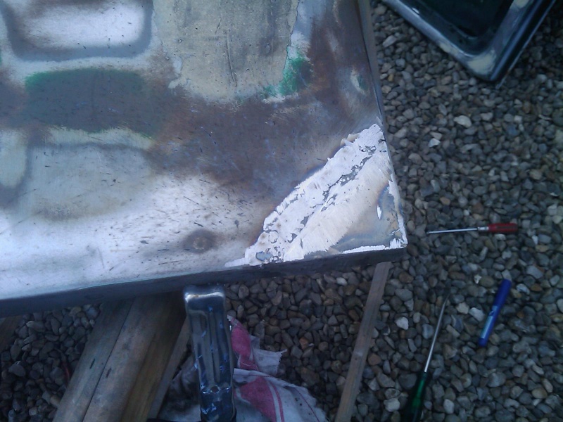

Bon alors au soir, j'ai attaqué ma 2éme porte aprés avoir poncé et redressé, je vais attaquer le mastic de finition...
J'en ai fait sur mon autre portière le résultat est assez concluant, par contre cette porte là est vachement déformé et comme la surface est plus importante...
Est-ce que quelqu'un aurait une méthode pour rattraper une bonne planéité??
J'utilise une ponceuse rotative...

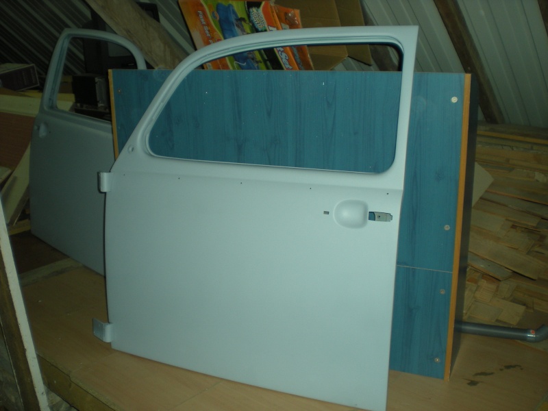

Bon alors toujours sur mes portières...
dur dur de retrouver une bonne planéité, avec la multitude de couleurs qu'elles avaient on ne s'en rendait pas compte mais elles étaient sacrément déformées...
Celle ci presque terminé bientôt le phosphatant
resto d'une1303L - Page 2 Image_14
Et celle-ci rebouchage des trous de rétro et bas de porte ce week end et masticage de finition encore et encore.... On peut y voir les déformations car poncées entièrement à plat...
resto d'une1303L - Page 2 Image_12
J'ai aussi poncé la plaque du compartiment d'essuie glace et l'éclairage de plaque...
ça parait pas mais j'y passe su temps sur ces portières... Mais bon c'est le jeu!!
Bientôt les vac, les choses sérieuses vont commencer...
En plus ma copine travaille j'aurai le temps resto d'une1303L - Page 2 Lol

Salut à vous tous!!
Alors ce week end j'ai réussi à passer quelques éléments à l'appret phosphatant et je suis content du résultat, je vais pouvoir attaquer le ponçage a l'eau au 1000 1200 sauf à un endroit où il y a un défaut qui ressort et je pense remettre du mastic finition dessus, il n'y a pas beaucoup mais je veux que ce soit nikel...
il n'y a pas de problème au mastic de finition sur l'appret???

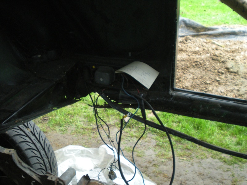

Petite news, j'ai décoqué hier, je me suis débrouillé tout seul avec des sangles et j'en ai sué!!!
resto d'une1303L - Page 2 Dscn4110
resto d'une1303L - Page 2 Dscn4111
J'ai eu quelques surprises pas très bonnes resto d'une1303L - Page 2 110880
Derrière le camouflage... passage de roue arrière gauche...
resto d'une1303L - Page 2 Dscn4112
resto d'une1303L - Page 2 Dscn4113
PS: si quelqu'un possède ce morceau sur une caisse se serait sympa.
J'ai eu du mal a décoquer pas que par les vis grippés mais par l'autre "réparation"...Cette tole qui servait de tole sous conduit de chauffage était pointé à la coque et au chassis.
resto d'une1303L - Page 2 76925
resto d'une1303L - Page 2 Dscn4114
resto d'une1303L - Page 2 Dscn4117
Et les conduits de chauffage sont bien abimés surtout le coté conducteur. je pensais que le longeron et la tole sous conduit suffiraient, je suis bon pour racheter les conduits complets...
resto d'une1303L - Page 2 Dscn4118
J'ai aussi le chapeau de napoléon un peu attaqué dans les plis...
Voilà les news, un peu plus de boulot en vue

Bonne continuation il y a du boulot encore a venir, tu vas probablement découvrire d'autre surprise ne perd pad courage......
resto d'une1303L - Page 2 Empty
MessageSujet: Re: resto d'une1303L   resto d'une1303L - Page 2 Icon_minitimeDim 7 Nov - 1:35
Bravo , pas évident a décoquer tout seul resto d'une1303L - Page 2 315149
ben , oui quand tu veux faire les choses bien , tu trouveras toujour de la misère par ci par là , parfois les anciens proprio ce sont pas trop pris le choux et font des réparations a la va vite
Mais bon , au moins , tu sais à quoi t'en tenir , là tu vois mieux le travail a réaliser
et ce n'es pas perdu , tu repart sur une bonne base et pour quelques années
de joie et bonheur au volant de la Belle

Bonsoir à tous,
Merci pour vos commentaires!
Je pense que chaque proprio a du y mettre sa dose de "réparations", j'ai trouvé un peu de fibre et de mastic de salle de bain...
Sur le coup c'est sur que ça déçoit un peu mais je ne perds pas ma motivation...
