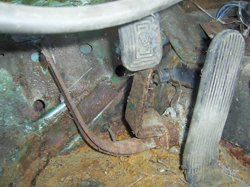

Bon voila je les acheter quand meme la 1303s de 73 avec frein a disque a l'avant.
Suite a cette achat un tiot tour chez mdc pour quelque achat de piece, tout la parti avant ;
Roulement avant et arriere , les 4 rotule de direction,les deux rotule de suspention en trois vis, barre de direction, les 4 durite de frein, le verin de direction, et quelque joint de chassis.
Bon place au photo
ma nouvel cox 1303S de 73 Cox_1314
ma nouvel cox 1303S de 73 Cox_1315
ma nouvel cox 1303S de 73 Cox_1316
ma nouvel cox 1303S de 73 Cox_1317
ma nouvel cox 1303S de 73 Cox_1318
ma nouvel cox 1303S de 73 Montan12
ma nouvel cox 1303S de 73 Repara10
ma nouvel cox 1303S de 73 Vue_co12
ma nouvel cox 1303S de 73 Vue_fi11
ma nouvel cox 1303S de 73 Vue_pe11
ma nouvel cox 1303S de 73 Vue_so12
ma nouvel cox 1303S de 73 Pict0021
Bon voila les tiote photo, puis un tiot demontage, du pedalier, frein a main , levier de chauffage, et digrippage du frein a main car roue bloquer.
Il y a quelque piece avec , reservoire, vitre, phare avant feu arriere, ailes arriere, ailes avant, capot arriere, capot avant, goute d'eau sur capot arriere, levier de vitesse, retro, et divers piece.
Voila pour les info vous en penssée quoi s'inserement?

Sincèrement?
Y'a du boulot ma nouvel cox 1303S de 73 Lol
Et c'est quoi cette jupe à l'arrière? Une tentative de vieillissement?

en plus elle va pas avec le capot .
et oui du taf

Il va y avoir du taf mais elle n'a pas l'air si abimé que ça en fin de compte...
ça n'a pas l'air d'être de la rouille perforante...
En tout cas te décourage pas et remets nous la vite sur la route ma nouvel cox 1303S de 73 998756

oui pas trop de rouille perforante mais plein de choucroute mais bon faut decoquer puis on verra bien

l'idéal pour être sûr de l'état serait effectivement de décoquer et sabler (le mastic dégage assez rapidement comme ça) au moins après ça plus de surprises
mais bon très salissant et bruyant
mais il y a du taf, bon courage

Merci pour c'est info.
Mais pour le sablage on peu le faire nous meme ou pas.
Car sa doit pas etre donner de le faire a un pro.
Et puis je c'est pas si je garde cette coque ou pas ou garder l'autre

pas jojo les puits de suspensions ... Elle est quand même pas mal croquée!

oui comme tu le dit, je croit que la caisse et vraiment mal en point.
meme les joue d'ailes avant sont hs il y a du mastic a coco.
font de tole arriere pourri.
Elle plein d'autre chose, mais bon je vai deja garder le chassis , et la caisse on vera si elle en vaut vraiment le cout.

Je dirais !! Trouve une Coque ....
Garde le Châssis et la CG et Basta ...
Sinon Bon courage ...
