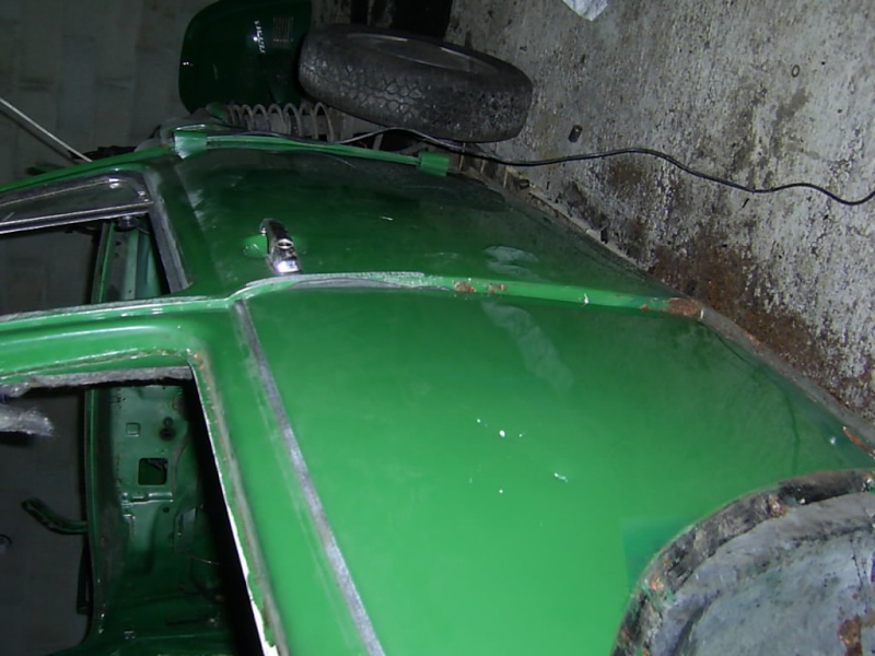

salut merci de vos aide.
Grosse mauvaise surprise les boulon de longeron plancher il y a plusieur qui tourne dans le vide.
Bon place au tof du demontage
ma nouvel cox 1303S de 73 - Page 5 Sa400051
ma nouvel cox 1303S de 73 - Page 5 Sa400052
ma nouvel cox 1303S de 73 - Page 5 Sa400053
ma nouvel cox 1303S de 73 - Page 5 Sa400054
ma nouvel cox 1303S de 73 - Page 5 Sa400116
COX02380
COX02380
Localisation : FRESNES 02
ma nouvel cox 1303S de 73 - Page 5 Empty
MessageSujet: Re: ma nouvel cox 1303S de 73   ma nouvel cox 1303S de 73 - Page 5 Icon_minitimeJeu 21 Oct - 18:55
bon place au tof des dega .
Des mauvaise surprise , nez de chassis hs .
ma nouvel cox 1303S de 73 - Page 5 Sa400117
ma nouvel cox 1303S de 73 - Page 5 Sa400118
ma nouvel cox 1303S de 73 - Page 5 Sa400119
ma nouvel cox 1303S de 73 - Page 5 Sa400120
ma nouvel cox 1303S de 73 - Page 5 Sa400121
ma nouvel cox 1303S de 73 - Page 5 Sa400122
ma nouvel cox 1303S de 73 - Page 5 Sa400124
Bon voila les mauvaise bas d'ailes a refaire, coin de porte , trou bas d'aile arriere droite et gauche, traverse droite , un trou bas d'aile avant niveau fixation nez de chassis.
De gros traveau a prevoir mais ce qu'il me fait peur c'est le nez de chassis sur les 6 boulon de fixation 2 reussi a enlever, 2 casser, les deux autres il tourne dans le vide

Aujourdh'ui, remontage des portes, mais le soucis est que la porte droite est décalée. Elle ne ferme plus. Quand je l'ouvre elle descend de 2 cm par rapport au montant du haut!
Mais j'ai remarquer que le longeron est plier vers le haut.
Donc quand je vais changer plancher et longeron, est ce que la porte aura toujours ce défaut?
Pour la porte gauche aucun soucis.
Mais la droite se ferme avec du mal.
Que faire car la c'est chiant!

ma nouvel cox 1303S de 73 - Page 5 Sa400132
ma nouvel cox 1303S de 73 - Page 5 Sa400133
ma nouvel cox 1303S de 73 - Page 5 Sa400134
bon voila les tofs alors vous en penssée quoi.
Je pausse des questions si la caisse n'est pas pliée.
Mais sur la porte une fois fermer sur la tof 2 on voit quelle depasse de la jue arriere, en gratant il y a 5mm de mastic.
Merci pour vos aide si elle et vraiment morte car j'ai peur de la situation
