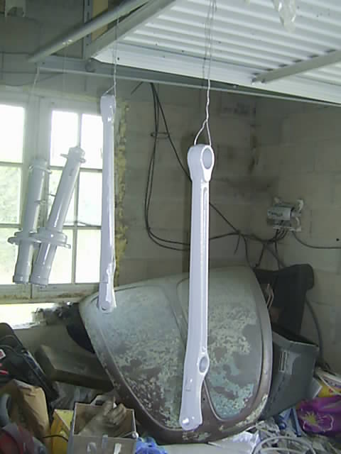

MessageSujet: Re: ma nouvel cox 1303S de 73   ma nouvel cox 1303S de 73 - Page 10 Icon_minitimeLun 22 Oct - 22:22
Salut , voila châssis terminer , reste plus que le montage.
ma nouvel cox 1303S de 73 - Page 10 Photo_12
ma nouvel cox 1303S de 73 - Page 10 Photo_13
ma nouvel cox 1303S de 73 - Page 10 374708
ma nouvel cox 1303S de 73 - Page 10 Empty
MessageSujet: Re: ma nouvel cox 1303S de 73   ma nouvel cox 1303S de 73 - Page 10 Icon_minitimeLun 22 Oct - 22:51
un vrai miroir ce chassis,attention au remontage.
