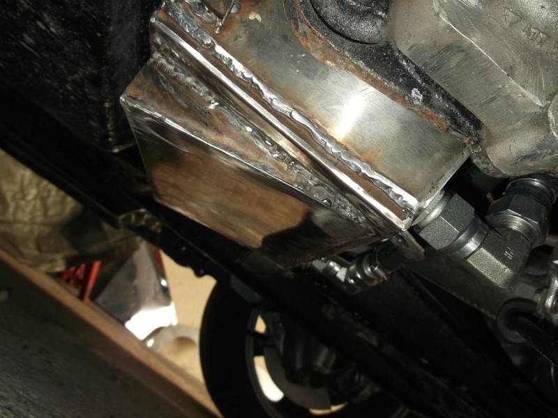

salut la compagnie , apres un long moment d absence me revoila;
vu que pour linstant le combi est en stand by , et qu 'il me faut un moteur pour la 1303, je monte le  t4 1700 du combi en mode T1
resto autobahn racer - Page 18 Dscf2013
pour l instant les carbu et la turbine ne sont pas fixés
encore quelque modif a faire pour que ca tourne
pour le radiateur d huile je l ai déplacé et fabriqué un carter selon le principe cagero mais avec une seule grande ecope
resto autobahn racer - Page 18 Dscf2014
resto autobahn racer - Page 18 Dscf2015
en esperant qu il soit pret pour le vw nat

MessageSujet: Re: resto autobahn racer   resto autobahn racer - Page 18 Icon_minitimeVen 3 Juil - 14:34
Pourquoi s'en priver ??? resto autobahn racer - Page 18 999429

ca ramasse pas trop de m... ce genre d'écope ?
