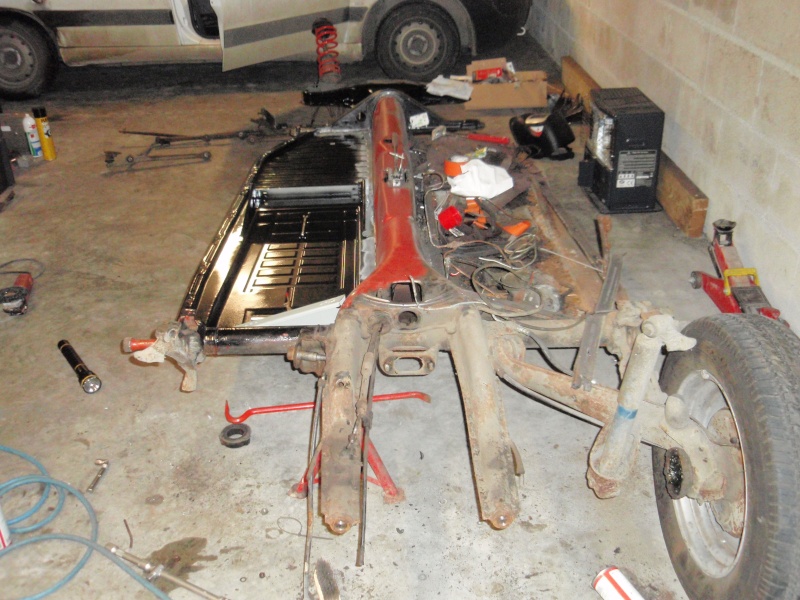

Bonjour alors pour moi çe sera une prepa piste d'ou le choix d'une 1302 a une 1200 pour son train avant moderne ( meme si je cache pas mon penchant pour la 1200 Bha c'est pas gagné!!!!! 873446 )
Le moteur sera soit un 2100cc T1 ou un 1900cc T4 quoique je vient de decouvrir un config sympa un 1915 cc parfaitement equilibre qui delivre 150ch ,en tout cas pour moi je ne conçois pas que l'on puisse mettre un moteur survitaminé avec un chassis d'orignie prevu pour son terible pied moulé de 35 ch
Enfin cela reste un projet ou un reve comme la boite berg Bha c'est pas gagné!!!!! 833695
Pour l instant c'est refection et preparation chassis avec un kit de supression de lame torsion une paire de QA1 double ajustable barre stab et anti roulis, frein 944 turbo ,passage dans la poutre de durit essence diametre 8,durit d'huile pour radia avant et d'une gaine elec pour le faisceau,pas encore d'idée pour le train avant . Bha c'est pas gagné!!!!! 110880
Enfin les photos :par avance desole pour la qualité je recup mon reflex pro la semain prochaine

C'est sure mais a mon avis il ne se trompe pas de bcp ,mais une grosse cylindré ne sert a rien si ton moteur n est pas equilibré.

ouai ça pour le train avant c est prevu Bha c'est pas gagné!!!!! 998756 je vient de voire sur flat four ever qu'il etait en promo par contre pour la coque la c est pas gagné.

pour le reglage de chasse ,il me faut quelque chose de souple et que tu puisse regler a tout moment c'est une prepa pour faire de la piste (d ailleur j adore la 1303 de MBT avec les verin hydrolique pour decoquer rapidement)

j ai trouvé une boite de 901 et un kit de conversion chez bug5speed quelqun connait il un tuot la dessue?
Bha c'est pas gagné!!!!! Empty
MessageSujet: Re: Bha c'est pas gagné!!!!!   Bha c'est pas gagné!!!!! Icon_minitimeVen 3 Déc - 13:20
Vas faire un tour sur Germanlook.Org !! Sinon sur Flat ou OD !!
Sur le Poste de Superflo's 1303 .. Tu aura une partie des Réponse .. Clic là
Dit moi ?? tu as un Budjet de malade !!!
Full 944 en Freins BV5 .. Prépa Moteur !!! La classe, tu vas faire des jaloux !!!
Pour les Jantes, les Fuchs en 15" ou 16" (Pas trop large)
Les D90 en 6x16" ou 7x16" Idéal Slepper's ..
Aprés en 17" sa pèse un âne mort comme dirais l'autre !!! Bha c'est pas gagné!!!!! 808202 Bha c'est pas gagné!!!!! 808202
Je pourrais te pesé des D90 en 6x16" des Fuchs en 6x15" et des Cup2 en 7x16" (avec Pneu en équivalence Cox)
Elle vas donner cette 1303 .....

^^ nan j ai pas un budjet de malade en fait,mais je prefere voir grand des le depart car apré ce genre de chose ca devient bcp moin evident a realiser une foit tout terminer mais le moteur je prefere l acheter plus tard et mettre plus dans la prepa du chassis et les jantes le mec ma dit pas en dessoue du 16'' ca passe pas avec les etriers de turbal
Et ma titine c'est une 1302
800 la boite de 901 c est raisonable

bon je suis en cour de negoce d'une boite de 901 avec kit bug 5 speed affaire a suivre Bha c'est pas gagné!!!!! 180626

salut alors ca avance mes des photos qu'on voye tous ca Bha c'est pas gagné!!!!! 977334
