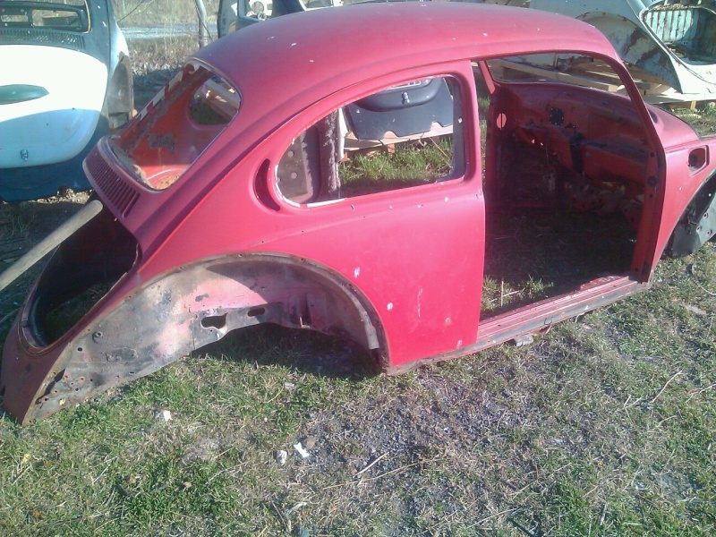

Vous remarquerez pourquoi je change de coque, celle ci a été trop mal reprise par de nombreux ex proprio 1303 de 73 - Page 2 559141

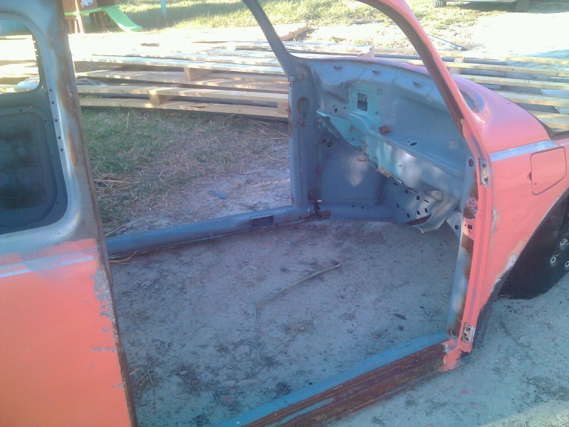

J'avais commencé par l'intérieur, mais finalement j'ai fini par laisser tomber et chercher une autre que voici dessous :
1303 de 73 - Page 2 32462110
Meme s'il y a du boulo elle est bien plus saine et surtout pas bidouillée de partout !!!!

Donc demain je retourne cette fois sur la rouge pour enlever ce qu'il reste dessus, courant mars elle va retrouver toute sa jeunesse !
