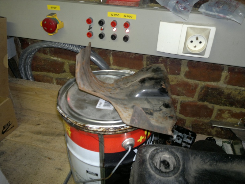

voici quelques photos des tôles
resto de ma 1ere cox une 1303 de 74 (cox si belle) - Page 6 24022010

[quote="postel_nicolas"]
Tout d'abord un petit point : l'avant du moteur coté volant moteur. L'arriere du moteur coté poulie de vilebrequin.
Tole sous le moteur à gauche
tuyau de réchaufage de l'air d'admission. il se situ sur l'arrière du moteur sous la tole arriere à coté de la jauge à huile. Il y a un gros trou sur cette tole arriere pour faire passé le tube, ensuite un tuyau en carton par de la pour amener l'air réchaufé par l'echappement jusqu'au filtre à air

voila quelques photos des travaux effectuer aujourd’hui
Démontage train arrière et boite
resto de ma 1ere cox une 1303 de 74 (cox si belle) - Page 6 28022010
Début nettoyage de la boite
resto de ma 1ere cox une 1303 de 74 (cox si belle) - Page 6 28022011
resto de ma 1ere cox une 1303 de 74 (cox si belle) - Page 6 28022012
Essaie brossage châssis avec brosse sur meuleuse
resto de ma 1ere cox une 1303 de 74 (cox si belle) - Page 6 28022013
resto de ma 1ere cox une 1303 de 74 (cox si belle) - Page 6 28022014
