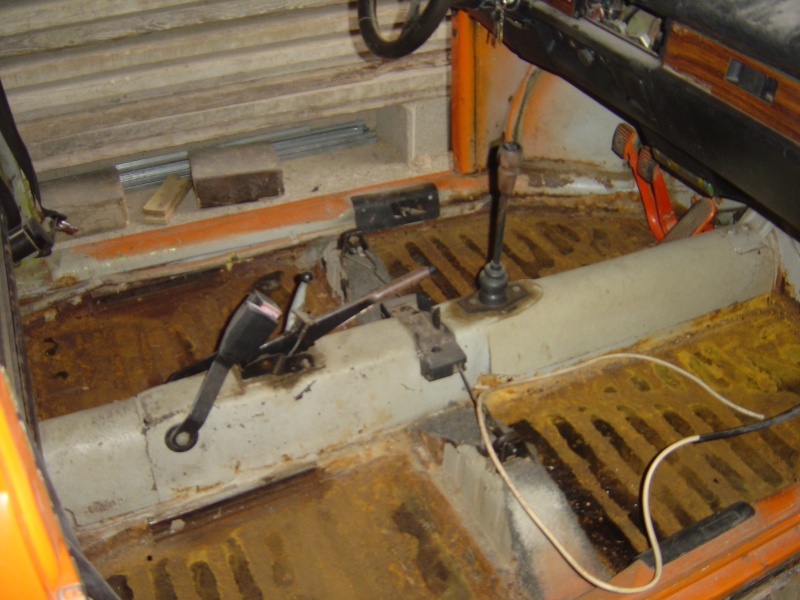

après une dure journée de démontage, voila quelques photos de l'état déplorable de ma cox :
restauration cox 1303 de 1974.... Dsc01411 :
restauration cox 1303 de 1974.... Dsc01412[/url
[url=https://servimg.com/view/17262071/6]restauration cox 1303 de 1974.... Dsc01413
restauration cox 1303 de 1974.... Dsc01414
j'ai plus de boulot que je ne le croyais.... mais ca ne me fait pas peur !!!!!
Sinon, pourriez vous m'aider en m'aiguilant au fur et a mesure en decernant avec moi ce qui est d'origine ou non ?
merci beaucoup !!

A ben voilà, j'ai parlé trop vite dans ton post de présentation ...
merci beaucoup !!
Dis-toi qu'après un peu de ménage elle te paraîtra déjà plus propre (captain obvious inside restauration cox 1303 de 1974.... 937163
Sinon, le tableau de bord et le levier de vitesse sont certainement d'origine; rares sont les projets de modifs où l'on cherche à installer des pièces d'une série spéciale si elle n'y étaient pas à la base.
Ceintures à enrouleurs, surtout à l'arrière, je ne pense pas que ce soit d'origine, mais c'est pas un mal restauration cox 1303 de 1974.... 998756

c'est bien ce que je pensais.... il y a de grandes chances pour qu ' elle soit une BIG !!!
j'en suis bien contente !
prochaine étape (demain) : enlever la coque du chassis, apres avoir fini de tout démonter et de tout déssolidariser aujourd'hui....
bientôt d'autres photos!

Deplorable , elle a pas l'air d'avoir bcp de gros trous de rouille !

ne te décourage pas, continue tu es bien partie, crois moi ça vaut la peine restauration cox 1303 de 1974.... 873446
