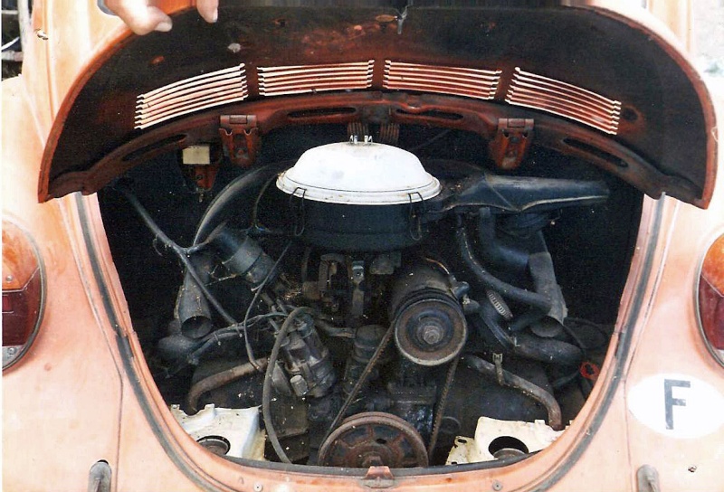

La bete n'avait pas demarer depuis 1986 soit presque 12 ans sans signe de vie. J'ai commencer a nettoyer revoir le cablage (un veritable sac de noeud) changer quelque durite et l'allumage, petit nettoyage du reservoir et premier tour de clé et la miracle elle a redemarer aussitot... Tres bonne nouvelle.
Depuis elle est passé par plusieur phase mais place au photos:
La voici a l'arriver:

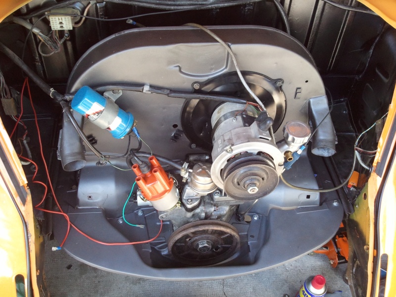

Et le moteur en attente de ses carbus
[img]Ma 1303 Orange..... elle reviens de loin Photo012[/img]

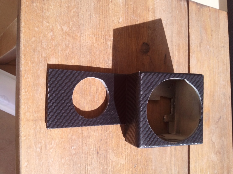

Cet apres midi je suis aller chercher mon film carbon et j'ai fait un marche pied
voici ce que sa donne
[img]Ma 1303 Orange..... elle reviens de loin Photo013[/img]
et l'objet non identifier c'est un bloc que j'ai construit en bois tres leger (un couvercle de caisse de pinard...) qui va recevoir son compte tours vdo en 80mm et un mano de pression d'huile. Le tout placer dans le tableau de bord a l'endroit de l'autoradio, et recouvert de fil carbon egalement
[img]Ma 1303 Orange..... elle reviens de loin Photo015[/img]
voila pour le moment. Demain soir je finis le 2eme marche pied et vendredi apres midi je colle ma moquette pour que dimanche (si tout ce passe bien) la cox recoive son interieur.

Comment tu fais pour plaquer ça proprement sans plis ?
pssyloo1303
pssyloo1303
Masculin Nombre de messages : 36
Localisation : Lyon
Véhicules : Vw Cox 1303 de 1972 en cour de resto
Vw Golf 2 MK2 de 1989 swap gti 8s
Date d'inscription : 14/05/2012
Ma 1303 Orange..... elle reviens de loin Empty
MessageSujet: Re: Ma 1303 Orange..... elle reviens de loin   Ma 1303 Orange..... elle reviens de loin Icon_minitimeMar 5 Juin - 20:54
au seche cheveux en plein soleil car normalement on utilise un decapeur thermique...
ce n'est pas du vrai carbon mais un film 3m wrap (pas du chinois) il y a des personnes qui font aussi des jantes avec ce genre de film qui parait de bonne qualité je verrai a l'usage.

Aujourd'hui un peu d'avancement j'ai fini de mettre la moquette dans l'habitacle et j'ai commencer a couper et souder mes sieges. je devrai normalement les finir vendredi apres midi ou dimanche si j'ai pas le temp necessaire, donc photos de l'interieur a venir....
Demain j'agrandis mes conduits de pipe d'admission car les culasse etant preparés les conduits ont été agrandit.
Que pensez vous pour les carbus des drla 36 ou sinon j'ai une paire de 44 idf neuves mais j'ai peur que se soit gros..
Moteur 1641cc arbre a came a contrepoids 69mm vilo l&g bigfoot grosse soupapes (faut que je regarde les factures je me souvient plus pour les soupapes..) rampe de culbu rigide tiges chromoly sur rotules, pompes a huile gros debit, allumeur 009 et 4en1 look turbo bugpack.
Alors vous en pensez quoi pour les carbu???

que ce soit les 36 ou les 44 tout dépends de la taille des buses
l'idéal serait des buses en mini 30, mais faudra te contenter des 5500 tr/min (qui est la plus raisonnable pour la durée de vie de la soufflante si elle est pas renforcée et pour le joint spie du volant sans parler du reste qui "devrait" tenir)
mais les 44 risquent d'être un peu surdimensionés

les 36 sont busé en 30 et les 44 en 36, la souflante n'est pas renforcé le joint spie est en silicone renforcé et je pense que le reste devrai tenir, je ne cherche pas a monté enormement dans les tours 5000/5500trs minutes suffira amplement
Et oui c'est bien ce que je pensait les 44 risque d'etre exagerer pour ma config, merci pour m'avoir donné ton avis
