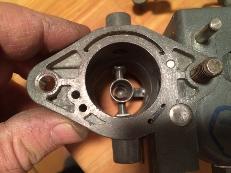

Petits travaux de la semaine
- un repère efficace pour regler l avance (reste la finition) :Desmodromiquement votre la restau se pousuit - Page 6 Img_0112
- debusage carbu :
Desmodromiquement votre la restau se pousuit - Page 6 Img_0113
Desmodromiquement votre la restau se pousuit - Page 6 Img_0210Desmodromiquement votre la restau se pousuit - Page 6 Img_0211

La pièce que tu mets au centre du caru, elle vient de quoi?
Desmodromiquement votre la restau se pousuit - Page 6 Empty
MessageSujet: Re: Desmodromiquement votre la restau se pousuit   Desmodromiquement votre la restau se pousuit - Page 6 Icon_minitimeSam 24 Jan - 12:29
C'est un centreur ça se trouve(ait) dans toutes les bonnes casses mais ça devient rare...
Par contre comment l'as tu fixé ?
MessageSujet: Re: Desmodromiquement votre la restau se pousuit   Desmodromiquement votre la restau se pousuit - Page 6 Icon_minitimeSam 24 Jan - 12:32
Irvin je savais que c'était un centreur, ma question était plutôt en provenance de quel carbu Desmodromiquement votre la restau se pousuit - Page 6 681905
MessageSujet: Re: Desmodromiquement votre la restau se pousuit   Desmodromiquement votre la restau se pousuit - Page 6 Icon_minitimeSam 24 Jan - 13:36
Ah pardon Desmodromiquement votre la restau se pousuit - Page 6 670322
MessageSujet: Re: Desmodromiquement votre la restau se pousuit   Desmodromiquement votre la restau se pousuit - Page 6 Icon_minitimeSam 24 Jan - 14:51
pour le centreur, je sais pas c est de la recul
pour la fixation (pas encore faire) ça sera une vis M4 qui traverse le corps
