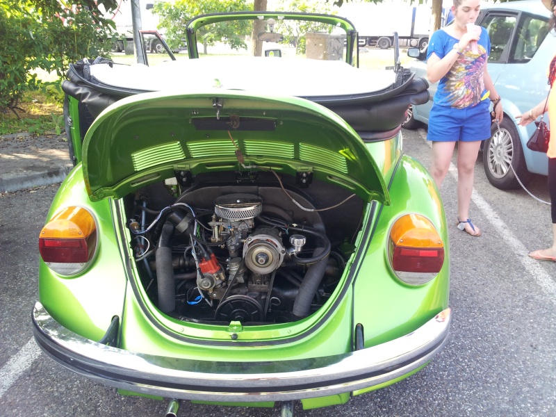

Ha y est c est reparti pour 5000km
révision faite hier:
- vidange moteur (total activa 20w50)
- remplacement plaque de vidange origine sans bouchon par une vinage speed inox avec bouchon aimanté
- remplacement sonde se température (anciennement en Té sur pression d huile) par une jauge qui fait sonde + recalibrage ( il me faudra monter une résistance, le mano indique 120° au lieu de 100°)
- vérification de l'avance ( 34° en dynamique, 8° en statique, rien n a bougé en plus de 8000km)
- bilan consol entre 7 et 7,5l/100 à 3 dedans et bien chargé
- montage de feuilles inox 0,40 entre les plaquettes et les pistons des étriers pour éliminer ce ...utain de sifflement
Desmodromiquement votre la restau se pousuit - Page 4 Img_0314

Bilan de l apm "rangement", dissimulation et arrangements des fils du compartiment moteur:
AVANT: surtout la partie gauche du moteur
Desmodromiquement votre la restau se pousuit - Page 4 20130713
APRES: surtout la partie gauche du moteur
Desmodromiquement votre la restau se pousuit - Page 4 Img_0322
Reste les fils du rupteur et condensateur qui disparaissent des que le nouveau module est arrive
