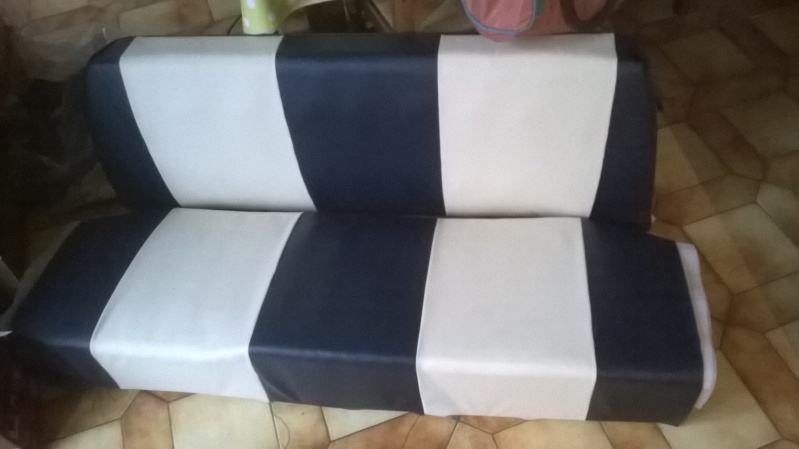

Ah si j'ai oublier de vous dire également que j'ai refait ma sellerie main ! C'est la première fois que je touchais à une machine à coudre =)
Désolé pour la photo mais j'ai pas prise de photo de la sellerie fini mais ce là peut vous donnez un avis !
La petite Pounette !  Wp_20119

bien sympa , tu a fais ça avec quoi (skay , tissus ...)?

Avec du skai que j'ai pas eu chère sur un site "laboutiquedutapissier.com"

Et ben pour une première fois en sellerie il es beau le résultat !!

Ouais, du beau boulot pour une première en sellerie La petite Pounette !  315149

beau boulot surtout avec du skay c'est pas le plus simple a faire
