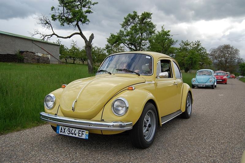

Trois clichés pour illustrer :
la différence de hauteur entre les rouges et les blancs (où l'on voit aussi la différence en terme d'épaisseur de "fil"
Projet coxidou !! - Page 11 Imgp3210
Hauteur avec les rouges
Projet coxidou !! - Page 11 27072010
Hauteur avec les blancs
Projet coxidou !! - Page 11 Dsc01110
(merci Renaud pour la belle photo !! Projet coxidou !! - Page 11 315149 )
Voilà, j'espère que ça t'éclaire ......
