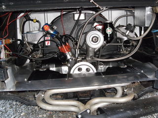

j'ai fais en premier moteur pour un bus
un 1200 avec deux culasses 1300 DA
rampes 1600
allumage electronique
et deux carbu 32/34pdsit
c'était super cool a rouler
moteur D conduit huile <a href=moteur D conduit huile Dscf0610" />
je l'ai changer pour un type4
mais c'est un moteur hyper fiable avec lequel j'ai faitun paquet de borne et surtout daily driver.
une prépa simple , rapide et pas cher du tout.
fait toi plaisir, y a pas plut fiable qu'un 1200
