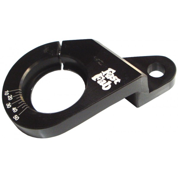

MON expérience avec CE modèle de bride d'allumeur :
Bride d allumeur, a lire ça peut servir a d autres 11823-10
commandée car la mienne est un peu oxydée et tordue, bilan :
- payée 35,95 eur
- très bien finie et esthétique
- ne se monte pas sans ajustage au niveau du passage de l'allumeur
- la partie qui se fixe sur le carter moteur est trop épaisse, avec le goujon d'origine, l'écrou ne prend que de deux ou trois filets
- la vis BTR M5 de serrage du collier (blocage rotation allumeur) est très mal placée et peu accessible (elle est derrière l allumeur au lieu de devant comme l origine)
- cette vis M5 est en inox, donc faut absolument graisser le filetage (dans l'alu) pour obtenir un bon couple de serrage et éviter un grippage rapide
- Il faut serrer comme un âne pour bloquer l'allumeur
- graduations totalement inutilisables .... elles sont placées derrière la capsule
Bilan final :
- bride redémontée, pas assez fiable à mon gout Bride d allumeur, a lire ça peut servir a d autres 62039
- bride d'origine nettoyée, détordue et remontée
- bride origine qualité vw origine commandée (env 9 sur)
voilà comment on se sent seul parfois en claquant 35,95 eur pour rien .... alors qu il y a mieux et moins cher .... je me suis même senti con à moment donné  Bride d allumeur, a lire ça peut servir a d autres 400181
afin d'éviter que ça arrive à d'autres je vous fais profiter de mon expérience de l'après midi
- payée 35,95 eur
Bilan final :

dommage pour moins chère tu avait une bride CB.
http://www.classic-store.com/product_info.php?products_id=20525

Bride d allumeur, a lire ça peut servir a d autres Sp-32210
effectivement, environ 6 eur de moins,
- aussi épaisse donc toujours le souci du goujon carter moteur trop cour
- la vis de blocage semble moins pire mais toujours du mauvais côté

Perso j'utilise une bride Jaycee.
Visible ici:
https://www.1302-03only.com/t2093-mon-prochain-moteur
Jamais eu de problèmes, montée telle quelle je l'utilise depuis 4 ans.
Il y a le "problème" du goujon trop court. Mais il suffit d'en mettre un autre plus long à la place.
Bride d allumeur, a lire ça peut servir a d autres Empty
MessageSujet: Re: Bride d allumeur, a lire ça peut servir a d autres   Bride d allumeur, a lire ça peut servir a d autres Icon_minitimeSam 14 Juin - 2:28
ce que WEBER1966 t'a monter je l'ai et elle es vraiment bien, le nouveau goujon plus long et également fournis avec et la vis es bien en face de toi devant le moteur et pas en décalé comme tu l'a ......
Perso je l'utilise et j'en suis largement satisfait!

OK, c'est déjà nettement mieux pour moins cher
