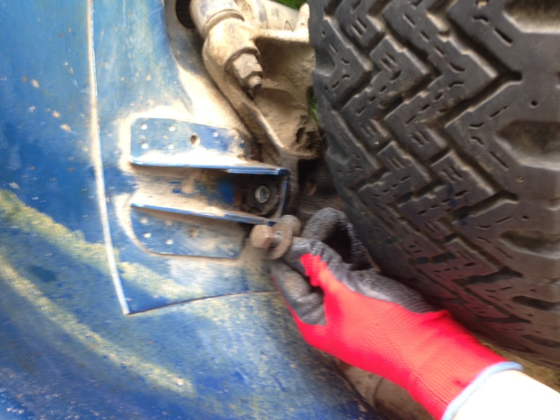

Recap de mon apres midi...
J'ai reussi a retiré toutes les vis des longerons (une tête cassée au final)
Les 4 vis de la banquette
Les deux vis du bac de roue de secours
Il me reste la direction et les deux en dessous du TDB et ce sera tout je pense ! :)
Pour l'arrière c'est bien ici qu'on retire c'est tout non ?
Ma 1303 dite Foushti ! Dacoqu12

Ma 1303 dite Foushti ! 484996
déja plein de travail effectué sur cette petite 1303 assez saine quand même elle devrait pas tarder à reprendre la route
je profite de ton post la grosse vis à l'arrière il y a un joint en cahoutchouc entre la coque et son support quelqu'un aurait il la réference car je ne le trouve pas sur la catalogue mécatechnique
@+Jp
