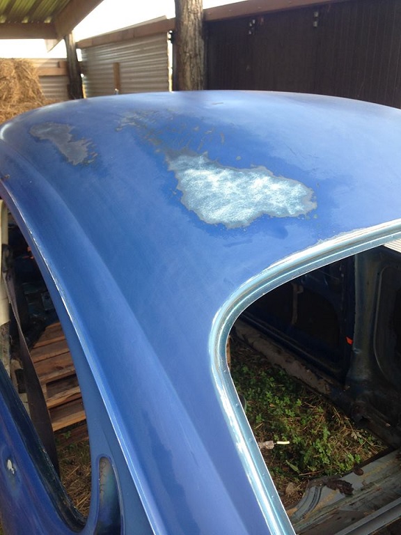

Cet après midi j'ai décidé, de m'attaquer un peu à la coque, et par conséquent étant donné que je ne veux pas les baguettes, j'ai donc rebouché les trous !
Ma 1303 dite Foushti ! - Page 5 Lissag11
On vois un peu son ancienne couleur violette j'ai l'impression ^^ ainsi que tous les petits points de rouille du a la retenu de l'humidité par les baguettes...
Ma 1303 dite Foushti ! - Page 5 Lissag12
Puis j'ai légèrement poncer le toit, la pauvre n'a plus de peinture à des endroits (cf. la tache au milieu lol)

mogwaï a écrit:
salut, dit tu a mis du rustol owatrol ou CIP ?
Pour info, le CIP accepte la peinture carosserie en application direct, le owatrol pas tout le temps....
Comment as tu bouché tes trous ?

J'ai fait un test avec l'owatrol avec un apprêt motip, sa n'a pas bouger
Donc pour le moment le résultat est correct
En ce qui concerne la Cox, tu peux la trouver sur LBC, mais tu ne vois pas le choc sur la photo
Tape Cox 1303 sur LBC a castelnau-d'estretefonds, 31620 je crois
Elle est bleu, dépêche toi si réellement intéresse car la semaine prochaine risque d'être sa dernière
Pour répondre a gibolin, j'ai reboucher au mastic tout simplement
J'ai d'abord poncer, puis mastique et re-poncer
Ma 1303 dite Foushti ! - Page 5 Empty
MessageSujet: Re: Ma 1303 dite Foushti !   Ma 1303 dite Foushti ! - Page 5 Icon_minitimeJeu 9 Oct - 10:30
Aïe aïe aïe, ça ne tiendra pas dans le temps cette affaire.
Si tu veux boucher correctement il te faut utiliser la soudure!

Pourquoi cela ne tiendrai pas si réaliser correctement JLUC ?
MessageSujet: Re: Ma 1303 dite Foushti !   Ma 1303 dite Foushti ! - Page 5 Icon_minitimeJeu 9 Oct - 15:26
C'était justement la raison de ma question.
Le problème avec ton mastic c'est qu'avec les vibrations il va ce décoller et dans quelques temps tu veras sous ta peinture neuve des petits ronds.
Si tu ne veux pas utiliser la soudure, tu peux utiliser le mastique, mais dans ce cas il faut que tu enfonces le trou avec un pointeau ou autre puis mastiquer. Cela permets au mastic de faire comme une forme de rivet et de bien épouser la tôle entre extérieur et intérieur. c'est résistant au vibration.
Je l'avais fait à l'époque sur mes 1302 et cela n'a jamais bougé

Peux tu me montrer le resultat ?
En fait il me faut boucher avant et mastiquer en suite ?
Mon frère carrossier m'a pourtant dit qu'en faisant propre cela ne bougerai pas ...
MessageSujet: Re: Ma 1303 dite Foushti !   Ma 1303 dite Foushti ! - Page 5 Icon_minitimeJeu 9 Oct - 15:41
Je n'ai pas de photo à te proposer mais c'est comme cela que j'ai fais et ca na jamais bougé. En revanche j'en ai vu beaucoup ou le trou se voyait.
Pour exemple, javais bouché mon trou de rétro (donc avec l'écrou prisonnié bien pris dans le mastic, cela n'aurais pas du bougé) et bien la peinture a cracké autour du trou.
Je ne mets pas les compétances de ton frère en doute. c'est juste un conseil par expérience. Cette méthode était conseillée dans les année 80 dans le mag "NITRO" Ma 1303 dite Foushti ! - Page 5 977334

Loin de la mon idée que tu remette ses compétence en doute je comprends tout a fait ce que tu dis par rapport à un 1er bouchage qui ferait en sorte d'accrocher le mastix d'une meilleur façon pour qu'il résiste aux "dommages" de la route et du temps
Maintenant je pense qu'en le faisant proprement je ne risque rien, mais je vais regarder a boucher avant tout de même ... Merci bien monsieur !

Des news un peu, la foushti mobile avance doucement mais sûrement.
J'ai donc abandonné l'idée de bouché les trous, pour mettre plus tard les baguettes
La coque avance tranquillement, puis j'ai acheté quasi 90% des pièces manquantes pour avancer tranquillement dessus en neuf, joints, tuyauterie, tambour, isolant, amortisseur, connecteur phare, ...
