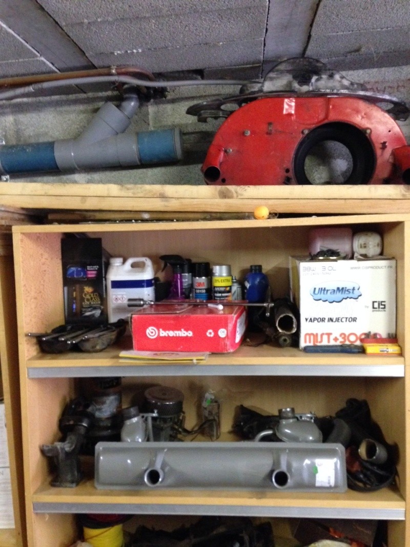

Voici la suite, j'avance petit à petit
Des ailettes cassées, du gras et de la me**e partout, sa avait bien besoin d'une grosse révision...
Demain je vais l'ouvrir ce petit, des étapes particulières ?
Ma 1303 dite Foushti ! - Page 7 Img_1215
Un peu de casse... et encore un peu de crasse
Ma 1303 dite Foushti ! - Page 7 Img_1216
Ma 1303 dite Foushti ! - Page 7 Img_1218
Un peu de rangement c'est important !
Ma 1303 dite Foushti ! - Page 7 Img_1217

Salut à tous, le bloc à été ouvert, pas de mauvaise surprise à première vue
Il a été rectifié, j'attends maintenant le retour des resultat du vilo pour voir si bon, ou changement
Ensuite, le bloc passera en 1600 tout beau tout neuf...
J'ai repeint la soufflante car ce rouge me sortait pas les trous de nez et continue de nettoyer pièces par pièces pour un remontage agréable Ma 1303 dite Foushti ! - Page 7 977334
