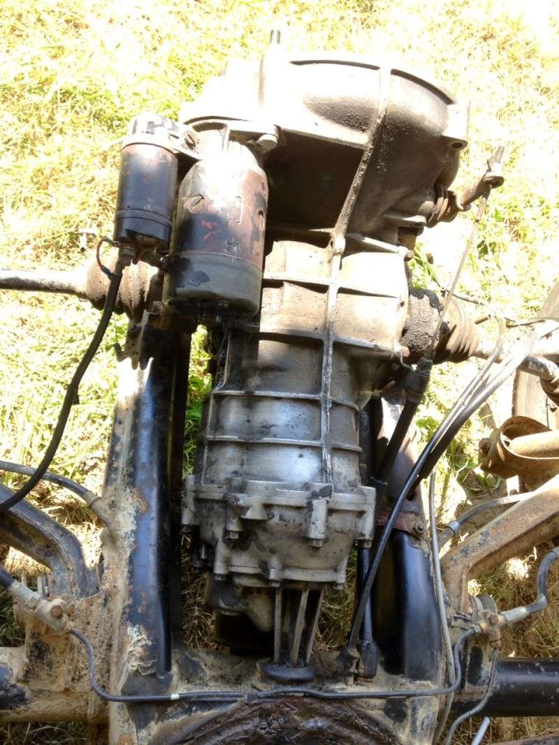

MessageSujet: Re: Ma 1303 dite Foushti !   Ma 1303 dite Foushti ! - Page 2 Icon_minitimeJeu 26 Juin - 0:04
Merci...
Voici le bloc déposer cet après midi ... s'en est suivi un léger nettoyage de la boite... cracra la bête !
Sur le cric avec une plancher assez large pour être quasi posé sur les boite de chauff. ...
Ma 1303 dite Foushti ! - Page 2 Moteur10
Ma 1303 dite Foushti ! - Page 2 Moteur11
Ma 1303 dite Foushti ! - Page 2 Moteur12
Ma 1303 dite Foushti ! - Page 2 Moteur13
Ma 1303 dite Foushti ! - Page 2 Moteur14
