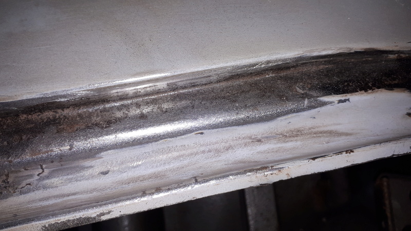

Je vire donc aussi le profilé de la jupe neuve, et en dessous : Ben même neuf il y a déjà de la rouille !! Elle pète le feu - Page 4 559141
Elle pète le feu - Page 4 20180420

Sous le profilé de la baie de pare brise : surprise !!
Je me dis que j'ai décidément pris la bonne décision...
Avant :
Elle pète le feu - Page 4 20180421
Après :
Elle pète le feu - Page 4 20180422
Pour la partie du joint sous la baie de pare brise, je vais la coller à la colle à pare brise, en plus des clips de coins

Ayant reçu les silent-blocs de bras arrière je m'y attaque. Mais je ne voulais pas retirer complètement les bras pour mettre les silent-blocs neufs à la presse, alors voilà comment je m'y suis pris.
Dépose de l'amortisseur, des 3 écrous de support barre de torsion et déconnexion des tuyau de freins (facile car encore neuf et sans lokeed), le plus long à été de retrouver ma grosse clé 6 pans de 17  Elle pète le feu - Page 4 110880
Elle pète le feu - Page 4 20180530
Elle pète le feu - Page 4 20180529
Le bras est sorti, ce n'est pas le plus compliqué Elle pète le feu - Page 4 873961

A partir de là, ça se corse un peu, il faut trouver un bon point d'appui et y aller franchement pour sortir les anciens silent-blocs, mais si on prends son temps et qu'on ne fait pas le bourrin, ça sort !
Elle pète le feu - Page 4 20180532
Et voilà, ça commence à sortir (cf flèche rouge)
Elle pète le feu - Page 4 20180533
