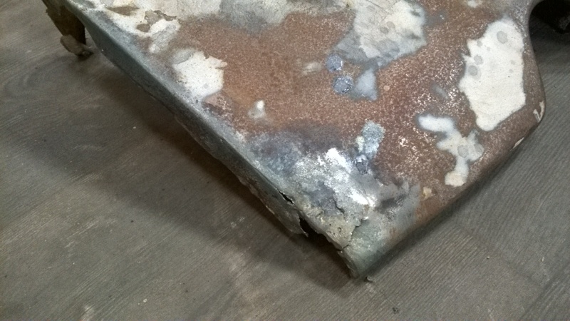

vos avis sur les jupes arrières demontables Wp_20120
la réfection de ce type de défaut peut t'elle Etre problématique a long terme , mastique qui bouge ou autre?

que nenni
rien d'irréparable
normalement si tu t'y prends bien en soudant les rustines, traitement de la tole,
tu aurras trés peu de mastic
pour moi , en prennant son temps cela te reviendra moins cher qu'une jupe en poly ou même une og en repro.
