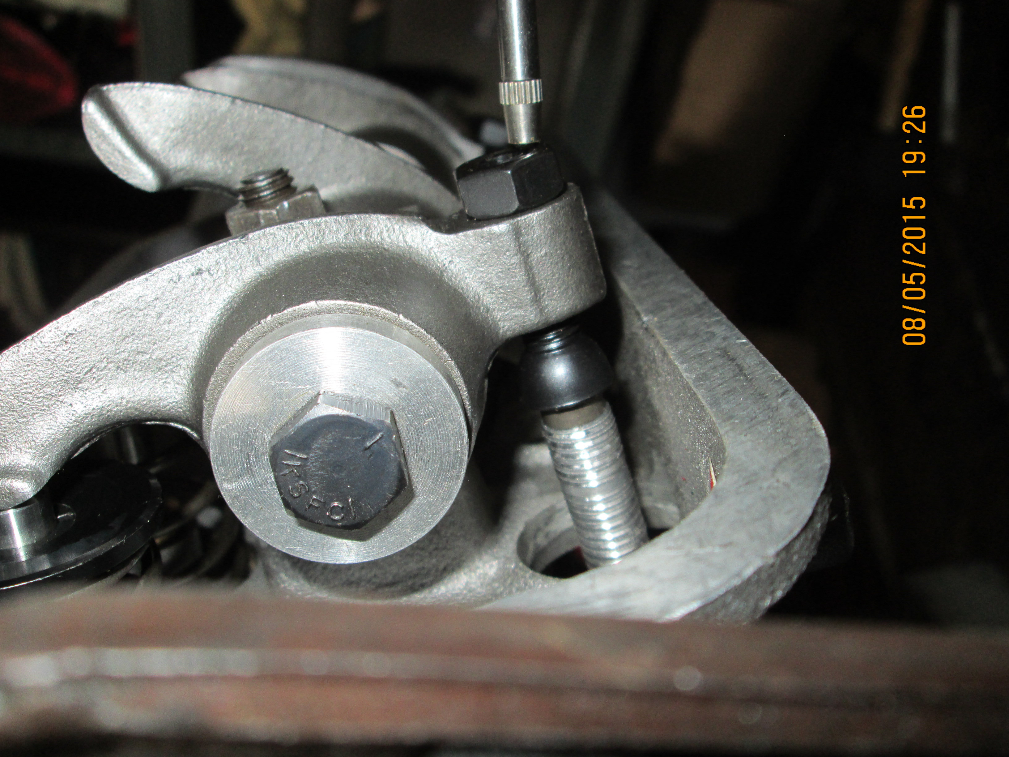

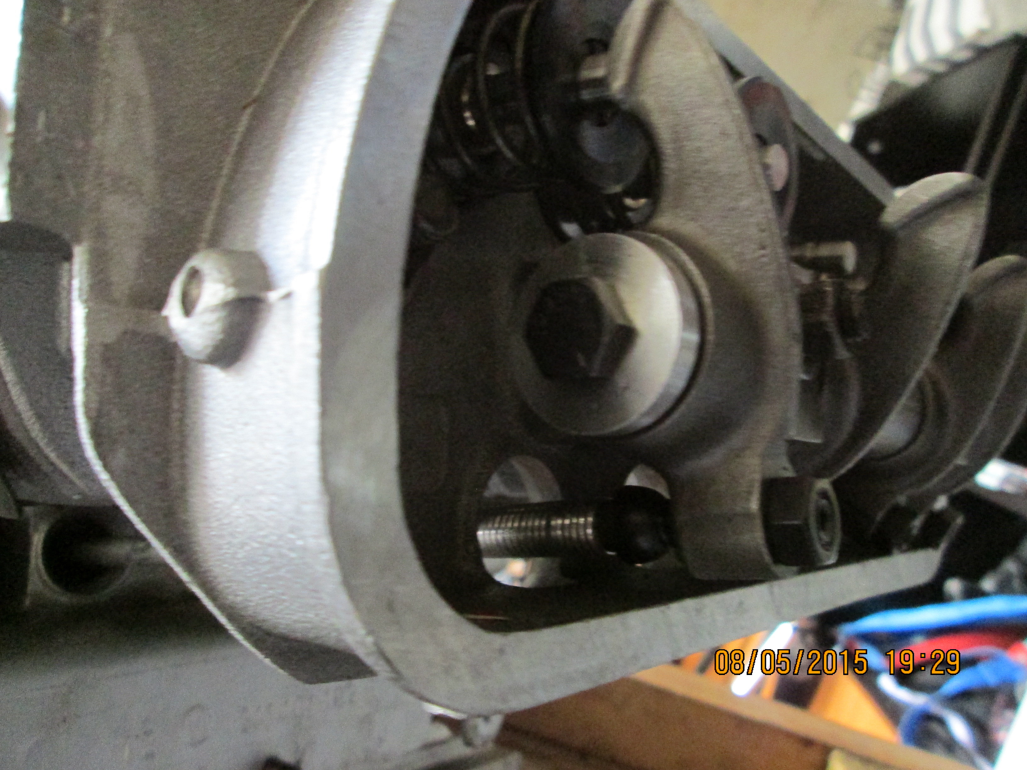

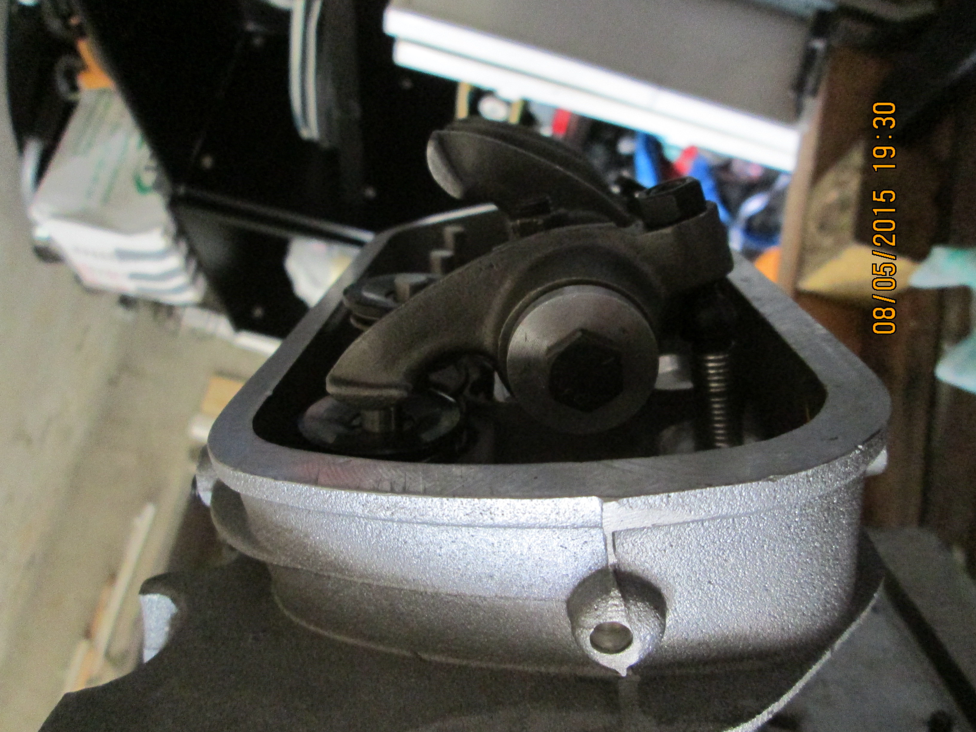

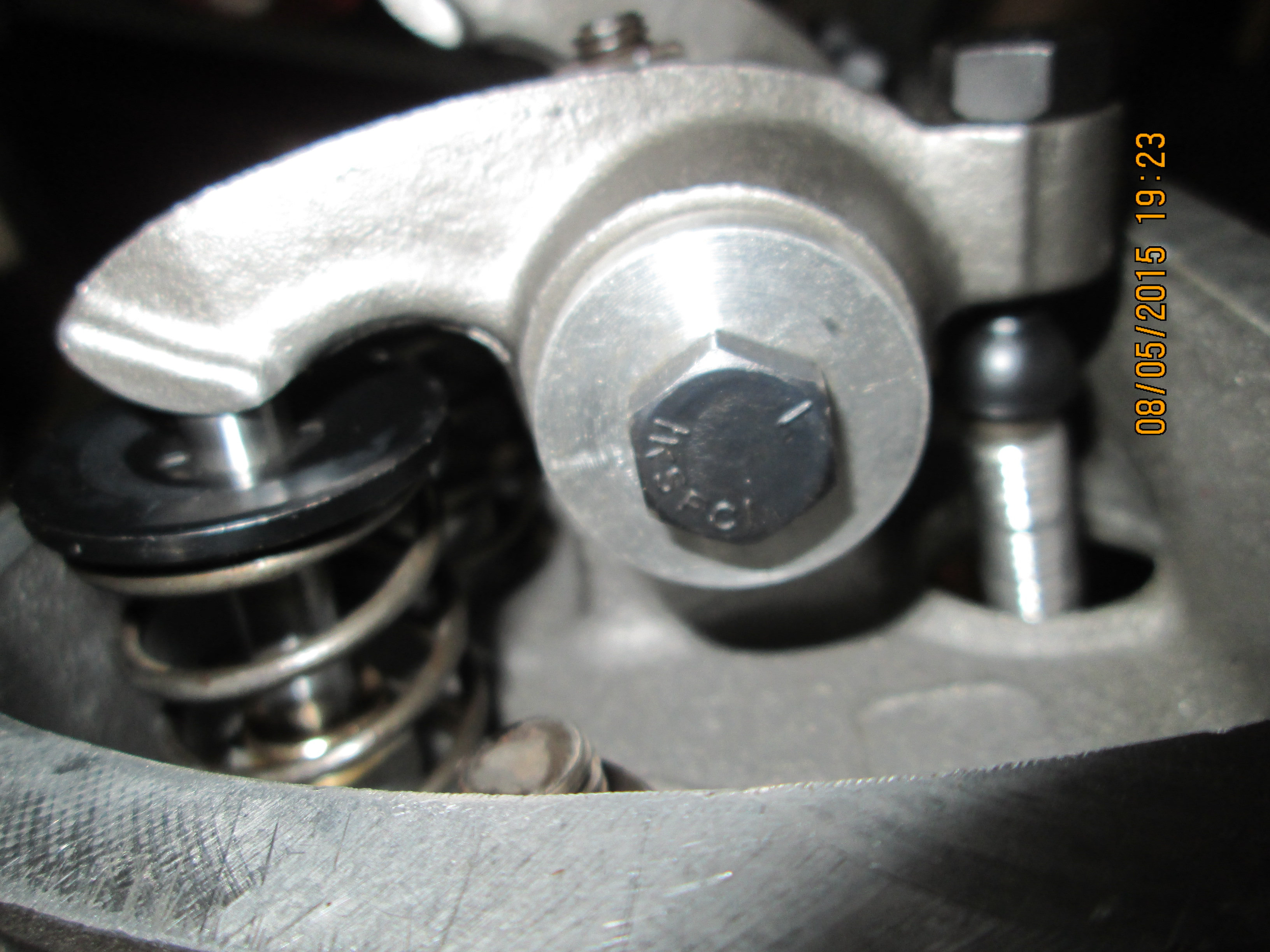

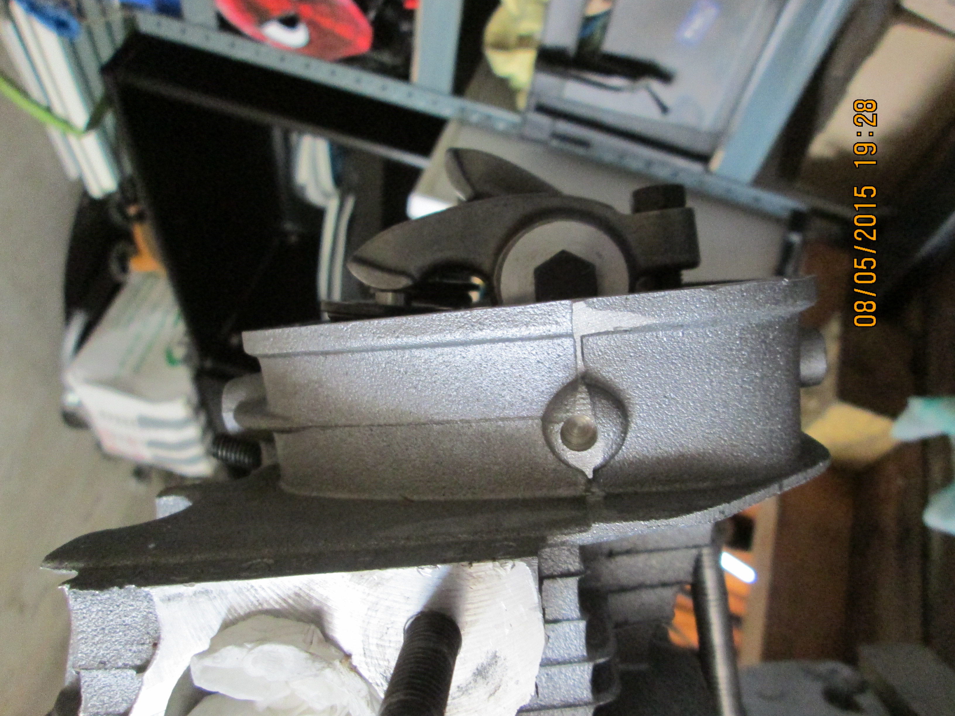

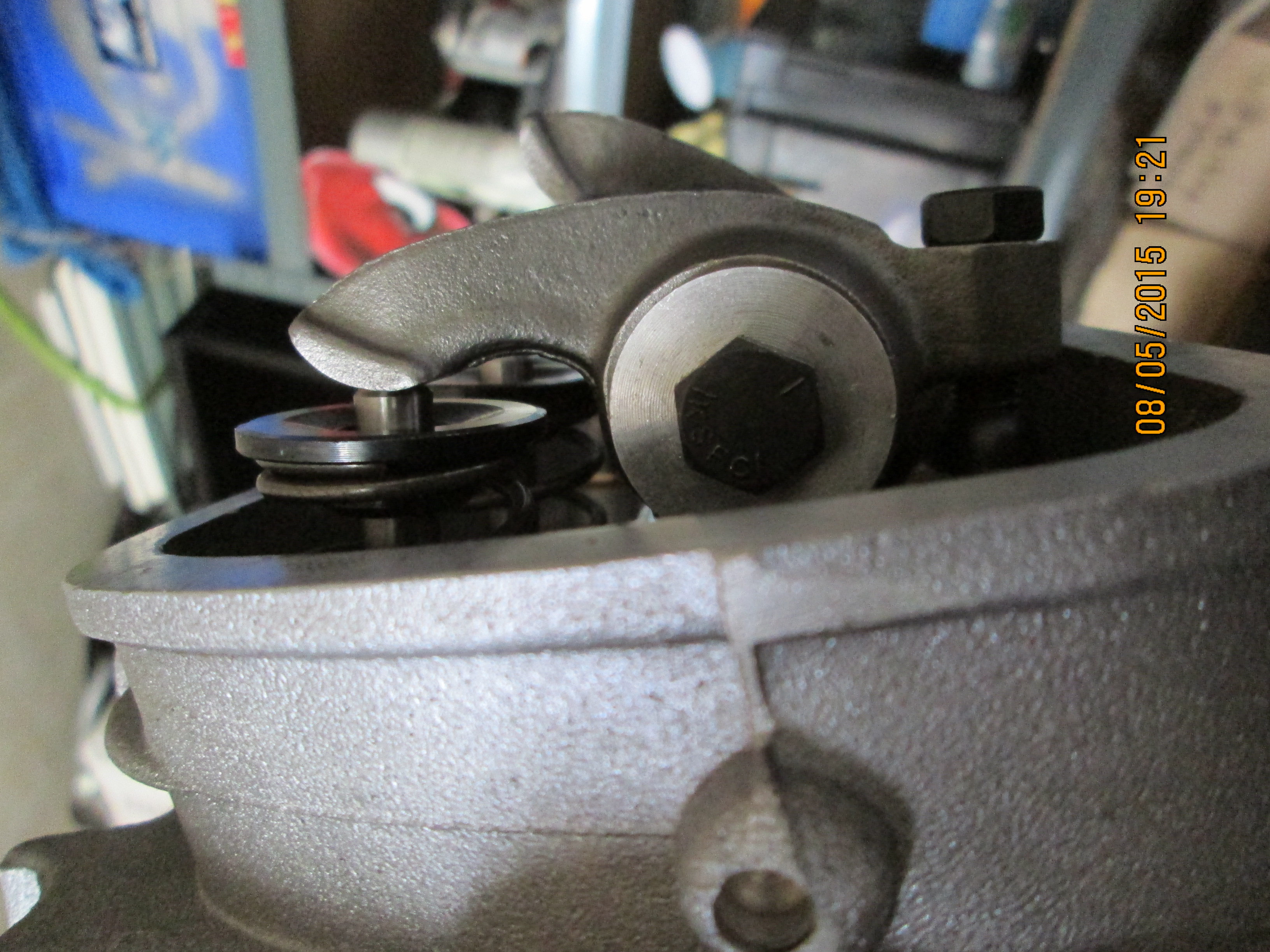

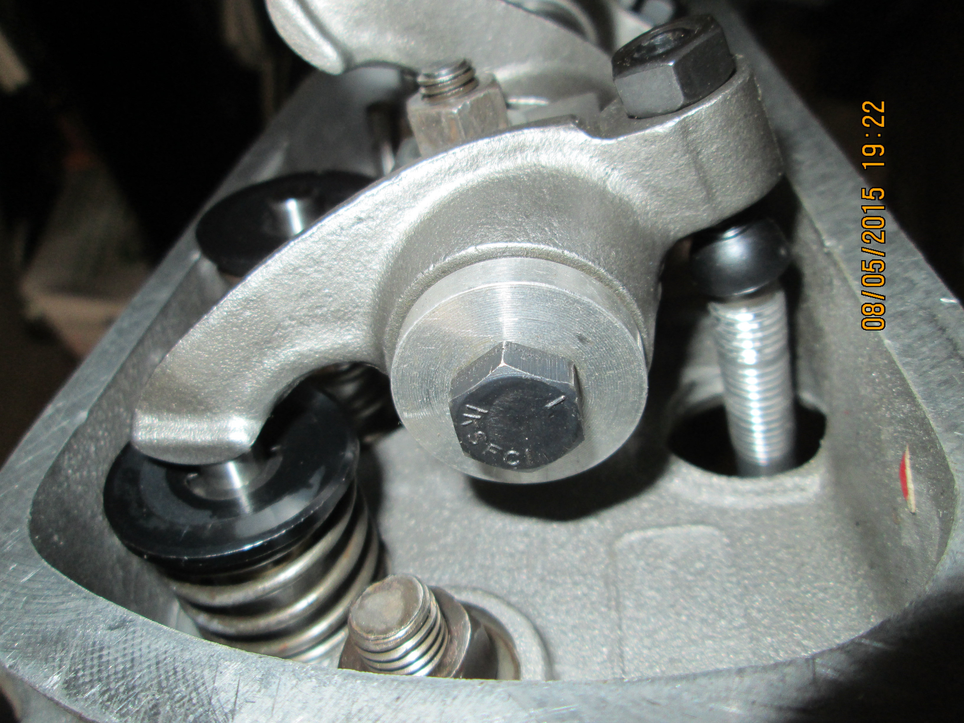

J ai du mal a trouvé un tuto pour le reglage de mes rampes et je rame un peu donc pourriez vous me dire si je suis sur le bon chemin
Ce sont des rampes 1,4bugpack sur des 044 round port
J ai deja mis un cale 0,30sous les rampes car les culbu touchait la culasse
Voici des photo a different stade
Au repos
geometrie rampe culbu 1,4 Fcif
geometrie rampe culbu 1,4 N362
A mi levée
geometrie rampe culbu 1,4 Ublj
geometrie rampe culbu 1,4 U93c
geometrie rampe culbu 1,4 Qv6l
Pleine levé
geometrie rampe culbu 1,4 Tmap
geometrie rampe culbu 1,4 Putz
geometrie rampe culbu 1,4 Empty
MessageSujet: Re: geometrie rampe culbu 1,4   geometrie rampe culbu 1,4 Icon_minitimeSam 9 Mai - 12:36
Visiblement tu as une tige réglable pour évaluer la longueur nécessaire au final, si j'étais toi je la rallongerais un poil parce-qu'à mi levée t'es à peine à mi chemin entre le bord du marteau et son milieu... En plus t'es visiblement déjà à bloc sur les vis de réglage, pour en avoir vu deux casser net je préfère te conseiller de faire en sorte de minimiser leur longueur à vide entre la tige et le marteau. En plus ça te permettra de récupérer de la marge pour les réglages futurs parce-que là si tu prends du jeu t'es cuit, t'as plus aucune marge de manœuvre.
Sinon j'ai du mal à voir mais tu as bien mis des pastilles sur tes queues de soupape j'espère ?
P.S: je hais ces rampes 1.4

Bonjour irvin,
Je trouvai aussi que a pleine levée j atteignais a peine la moitié du pied et je me demandais si c était viable, par contre je n ai pas de pastille car pas conseillé particulièrement par mon shop et mes vis de réglage sont a mi filetage de chaque coté du marteau et a priori il faut mieux laissé le minimum de filetage coté tige si j ai bien compris......
Pour moi l intérêt du réglage est que a mi levé l axe de la tige soit perpendiculaire a l axe des culbu
Ps: ca a le mérite d être clair ms pourquoi tu n aime pas ces rampes 1,4....
MessageSujet: Re: geometrie rampe culbu 1,4   geometrie rampe culbu 1,4 Icon_minitimeSam 9 Mai - 15:33
Avec les rampes à patin, pastilles de queue de soupape obligatoires. De qualité évidemment, et si possible montées serrées sur les queues de soupape.
Comme l'a dit Irvin, l'idéal est d'avoir les vis au max vissées dans les marteaux.
Le principe, c'est qu'à mi-levée, la vis de réglage soit dans le prolongement de la tige de culbu.

J'aime pas ces rampes à cause de ces put..ns de vis de réglage qui cassent. J'ai une paire de rampes avec deux vis cassées je la donne à qui vient les chercher.
Et achète des pastilles !

Pour les lash caps effectivement je suis passé a coté .....je vais allez acheté en acheté demain....avez vous un modele a me conseillé...cb,scat,bugpack et je reprendrai des cales au cas ou..

Ca y est les caps sont installé et on recommence depuis le debut
geometrie rampe culbu 1,4 Mini_635777WIN20150513151207
geometrie rampe culbu 1,4 Mini_664994WIN20150513151219
geometrie rampe culbu 1,4 Mini_962863WIN20150513151223
geometrie rampe culbu 1,4 Mini_354477WIN20150513151236
geometrie rampe culbu 1,4 Mini_342570WIN20150513151250
geometrie rampe culbu 1,4 Mini_940281WIN20150513151259

MessageSujet: Re: geometrie rampe culbu 1,4   geometrie rampe culbu 1,4 Icon_minitimeJeu 14 Mai - 10:39
Petite precision les 4 premiére photos c est a mi-levée les deux suivantes a pleine levée
Et celle ci au repos
geometrie rampe culbu 1,4 Mini_718833WIN20150513151354
Qu en pensez vous ?

Je suppose que tu as des cales en stock pour ta seconde rampe non ? Tu voudrais pas essayer de les mettre sous celle là en plus de celles qui y sont déjà ? T'es grave au bord du patin je trouve... Voire même caler à l'arrache avec des rondelles de visserie juste pour voir ce que ça donne.

C est ce que je pensais faire et j ai des jeux de cale d avance ....j ai deja deux cales...combien on en mets maxi?
MessageSujet: Re: geometrie rampe culbu 1,4   geometrie rampe culbu 1,4 Icon_minitimeVen 15 Mai - 9:16
Le maxi c'est tant que ça passe dans le cache culbus (ou alors il y a une règle que je ne connais pas à ce propos). Quand tu auras trouvé la bonne géométrie tu pourras toujours demander à ton fournisseur ce qu'il en pense.
P.S: c'est quoi la tôle sous ton cylindre 2 ?

La hauteur des goujons vont me limiter de toute facon lol! et pour les toles sous les cylindre c est des type 3

Pour le goujons il en existe des plus longs pour les rampes 1.4 justement.

les style type 3 non modifiées diminuent la qualité de refroidissement, donc en général j'évite et je déconseille sauf avec un merged auquel cas je les modifie pour qu'elles refroidissent correctement.
Sans modif, privilégie les tôles d'origine type 1

Un merged est prévu et quel sont les modifs a apporté...
