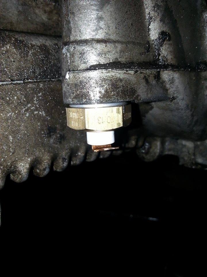

Petite new's, les nouveaux compteurs sont installés
La 1302 de k@k série championne du monde...( 2eme partie ) 10386810
la sonde de température est à sa place
La 1302 de k@k série championne du monde...( 2eme partie ) 10489710
La 1302 de k@k série championne du monde...( 2eme partie ) 10474210
j'ai changé les ressorts de régulations ainsi que les pistons, les vis sont parties assez facilement en utilisant un tournevis plat et un marteau mais lors du démontage j'ai remarqué que le piston coté polie n'avait pas la forme d'un champignon mais la forme d'un cylindre comme celui qui est au niveau de l'embrayage.

comment tu as monter ton capteur de pression d huile ?
il conseil de ne pas le monter directement sur le moteur a cause des vibrations
la pression d huile agissant sur un palpeur comme un potentiomètre
je l ai monter avec un flexible frein (j ai été conseillé)
le capteur de pression d'huile sera installé au même endroit que l'ancien , c'est à dire en remplacement du capteur qui t'indique la pression d'origine avec l'alerte au compteur
