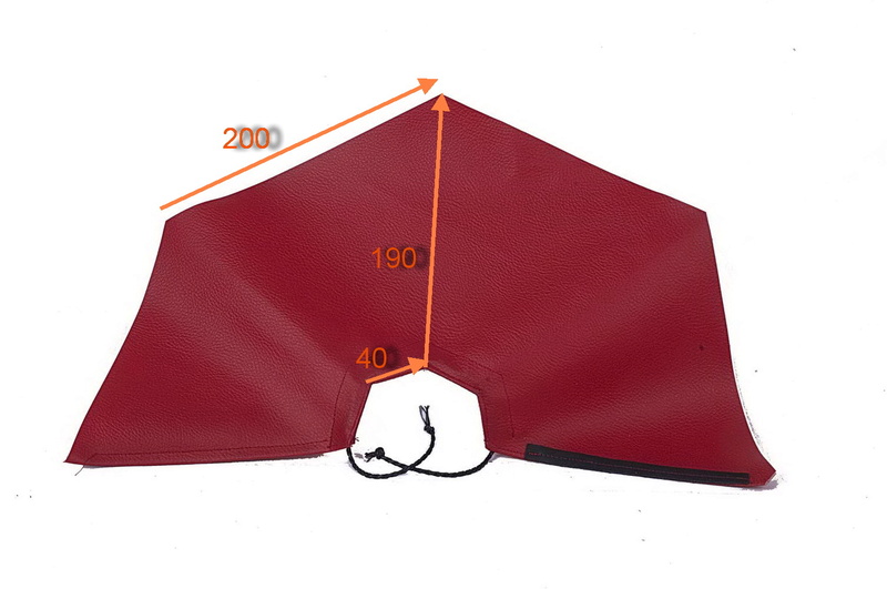

A la demande de quelques uns d'entre vous, je poste ici la réalisation de la console d'instru ci-dessus...
Si ce n'est pas le bon endroit, un modérateur pourra le déplacer.
ma restocox - Page 2 Cox_2019
ma restocox - Page 2 Cox_2021
ma restocox - Page 2 Cox_2020
La console a été d'abord découpée d'après un carton qui a été ajusté sur la voiture.
La planche de gauche a été raccourcie pour ne pas gêner le pied sur l'accélérateur.
ma restocox - Page 2 Cox_2022
ma restocox - Page 2 Cox_2023
Les dimensions sont données à titre indicatif.
Perso, un des panneaux, celui de droite, est moins haut de 2 cms pour se poser sur une gaine électrique que j'ai fixée au plancher pour permettre le passage des fils supplémentaires venant du compartiment moteur vers le TdB ( feux AB, fils des manos, sondes T°huile, pression huile, CT, etc...)
La console se pose directement sur le plancher et se fixe par 4 aimants pour m'éviter de devoir souder sur le plancher déjà repeint. Hélàs, je n'avais pas prévu le montage et la fixation avant la mise en peinture.
La console reprend les manos, pression et T° huile, voltmètre, ampèremètre, horloge, les divers inter à bascule pour les circuits séparés pour tout cela, ainsi que le bouton poussoir du lave-glace avec pompe électrique, qui remplace l'ancien système branché sur la roue de secours. J'ai utilisé une pompe de C5, à la casse ( modèle de pompe qui n'est pas immergée ). J'ai réutilisé le réservoir d'origine en y plaçant la pompe par-dessous.
ma restocox - Page 2 Cox_2024
ma restocox - Page 2 Cox_2029
ma restocox - Page 2 Cox_2027
ma restocox - Page 2 Cox_2028
ma restocox - Page 2 Cox_2031
ma restocox - Page 2 Cox_2030
ma restocox - Page 2 Cox_2026
ma restocox - Page 2 Cox_2032
ma restocox - Page 2 Cox_2033
La face avant avec les cadrans est aussi fixée par aimant, afin de pouvoir accéder facilement aux boites à fusibles situées derrière, la nouvelle mais aussi l'ancienne. Prévoir des fils suffisamment longs ( qui resteront cachés à l'arrière).
Le matériau final est un contreplaqué résistant à l'humidité de 10 milli d'épaisseur.
Un vinyl (skaï auto) de bonne qualité a été découpé et collé sur un mousse ( thibaude) collée elle aussi sur les panneaux. Merci ma petite femme !
Pour le passage du levier des vitesses, une chaussette a été découpée et fixée par en-dessous avec des agrafes. voir le schéma pour le découpage. Deux des côtés sont fixés avec des bandes scratch pour permettre d'introduire le levier. Un cordonnet vient se serrer autour du manche.
Voilà pour la console.
Pour les panneaux de portières,c'est le même vinyl posé sur de la thibaude pas trop épaisse.
Colle néoprène liquide, pas en gel, qui ne convient pas pour la thibaude.
Le matériau est du PVC FOAM WHITE, trouvé en déco chez un fournisseur bien connu ( LM ).
Il fait 3 milli d'épaisseur, exactement comme les cartons d'origine. Il est un peu plus souple que les cartons mais a le gros avantage d'être imputrescible.
La découpe a été faite d'après des cartons d'origine.
Prendre un carton pas trop déformé comme gabarit. Les nombreux trous ont été percés au dremmel avec une fraise émeri, qui faisait la dimension exacte des trous d'origine.
Prévoir les ouvertures pour le lève-vitre et les poignées d'ouverture porte.
Eventuellement aussi les HP si vous les posez, comme moi, dans les portières.
La liaison filaire entre HP et TdB s'effectue en spiralant les fils. Les enrouler sur un crayon de bois, chauffer avec un sèche-cheveux et laisser refroidir... magique ! les fils restent enroulés en spirale.
Voilou pour vous.
Bonne journée.
http://www.objectif-images.me

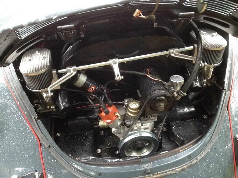

quelques nouvelles du chantier...
le moteur est terminé... enfin !
que de patience il a fallu !
j'ai dû attendre deux mois et demi pour que l'usinage des culasses neuves soit terminé... chez un usineur bien connu... suivez mon regard... hé hé hé ! ... mais le travail est de bonne qualité !
mon ami motoriste a terminé l'assemblage dans la foulée...
le bloc d'origine avait ( soi-disant !? ) dépassé les cotes admissibles pour un moteur plus performant...
j'ai donc dû remettre la main au porte-monnaie pour acheter un bloc neuf, en alu...
finalement, tout est neuf dans ce moteur, sauf la pompe à essence, d'origine...
ma restocox - Page 2 Cox_2016
ma restocox - Page 2 Cox_2017
ma restocox - Page 2 Cox_2012
ma restocox - Page 2 Cox_2013
ma restocox - Page 2 Cox_2018
ma restocox - Page 2 Cox_2015
ma restocox - Page 2 Cox_2014
ma restocox - Page 2 Cox_2025
après essai sur route, essai tranquille puisque le moulin est encore en rodage !, et quelques kms, 360 pour être précis, certains problèmes restent à régler :
  - pneus trop larges à l'avant ( ce sont les pneus d'origine vendus avec les jantes d'occasion et
        prévus pour une 944, en 215/60/15 ) j'attribue l'instabilité directionnelle à cette trop grande
        largeur ?
  - mauvaises masses dans le TdB, à vérifier
  - démarreur d'origine trop faiblard pour la compression
  - batterie plus grosse à prévoir, car les démarrages sont un peu laborieux
  - changement des pneus par des 185 ou 195/55/15 à l'avant et des 205 ou 2015/65/15 à
          l'arrière...   ???
  - la boite est imprécise en 2ième, malgré le remplacement de la bague guide et du coupleur de
          tringlerie de maintien
sinon, à l'essai, le moteur semble très coupleux et vraiment agréable dans la circulation...
les 130/140CV prévus sont vraisemblablement présents ( on attendra la fin du rodage pour le passer au banc )
et voilà une nouvelle petite cox qui rejoint les autres sur la route...
vraouoummm
ma restocox - Page 2 Cox_2035
ma restocox - Page 2 Cox_2034
ma restocox - Page 2 Cox_2037
ma restocox - Page 2 Cox_2040
ma restocox - Page 2 Cox_2039
ma restocox - Page 2 Cox_2038
