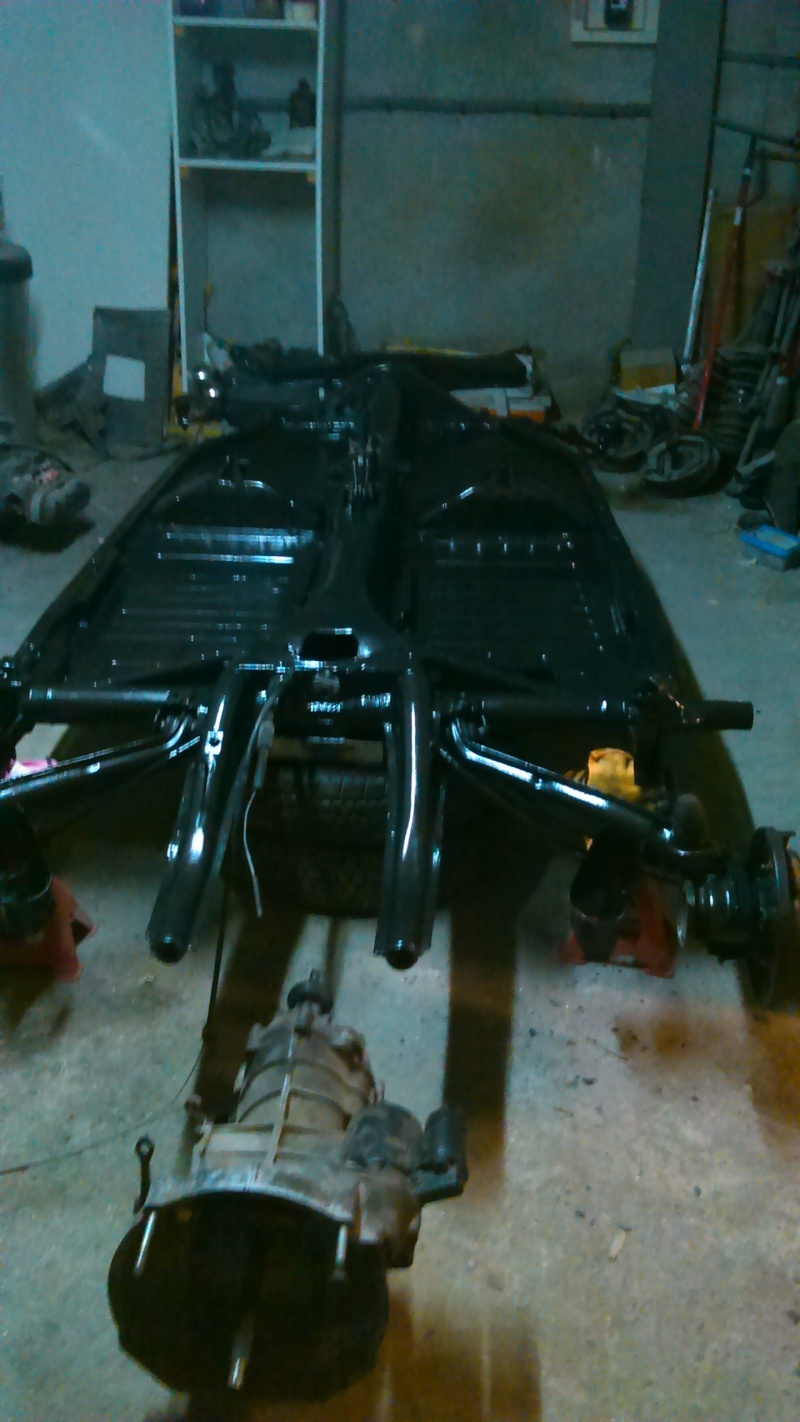

un petit avant apres du chassis
Avant
my coxi 31300613
Aprés
my coxi Chassi10

my coxi Chassi11
pose de la boite en 8X35 avec des silents bloc en uréthane
