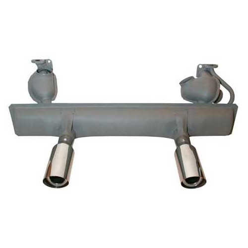

Notre partenaire mecatech propose plusieurs échappements sport origine ici
Que pensez vous de ces échappements? Y a-t-il un réel intérêt à préférer ceux-ci à un échappement d'origine? Si oui, quelle différence entre
Échappement sport origine VC20410
Échappement sport origine VC20521
Échappement sport origine VC20500

Le premier est une mauvaise repro .. autant prendre un origine de bonne qualité (les ERNST sont les mieux mais difficile à trouver) et lui greffer 2 sorties inox coniques ou gros diamètre style TDE.
Pour les suivant ce sont des Sebring Style, bruit grave, un peu trop élevé au goût de certain utilisateur.
Très bonne tenue dans le temps et excellent réchauffage de pipe d'admission.
Peut améliorer un peu les perfs mais sur un moteur d'origine autant augmenter le gicleur principal de 5 points simultanément.
La version inox a peu d'intérêt car la version acier (aluminisé) avec sorties inox dure très longtemps et reste un peu moins bruyante (son un poil moins metallique)
