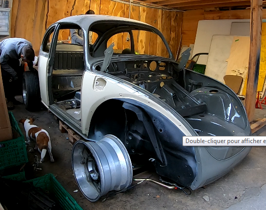

Et voilà la belle avec sa nouvelle robe... Mignone non?
1302 mission anti-biodégradation (de la grange au bitume!) Img_3610
Et hop sur le plateau direction la Haute-Savoie dans le nouveau Munster Garage ou plutôt devrais-je dir l'Abondance Garage désormais
1302 mission anti-biodégradation (de la grange au bitume!) Img_3611

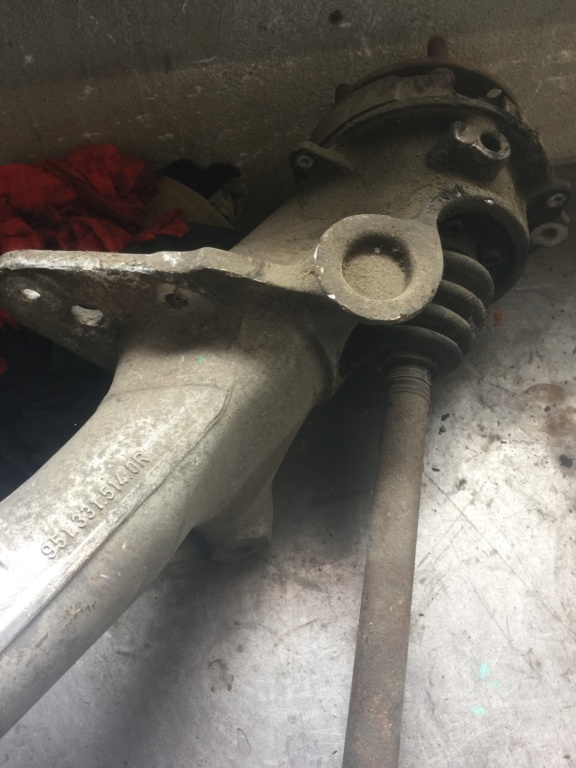

Réception des bras avant de Porsche 944 phase 1 (Y'a djà l'trou pour le câble de compteur)..bien attaqués par de nombreuses années d'immobilité.
Au programme : démontage complet, remplacement des roulements, usinage des fusées pour l'adaptation des rotules cox et réfection des étriers et thermolaquage.

Un joint plus tard 1302 mission anti-biodégradation (de la grange au bitume!) 808202 (châssis/coque bien-entendu 1302 mission anti-biodégradation (de la grange au bitume!) 681905 ) voici le moment tant attendu, l'étape cruciale, le mariage de la coque et du châssis 1302 mission anti-biodégradation (de la grange au bitume!) 374708
Bim
1302 mission anti-biodégradation (de la grange au bitume!) 2910
Bam
1302 mission anti-biodégradation (de la grange au bitume!) 3010
Boum
1302 mission anti-biodégradation (de la grange au bitume!) 3110
