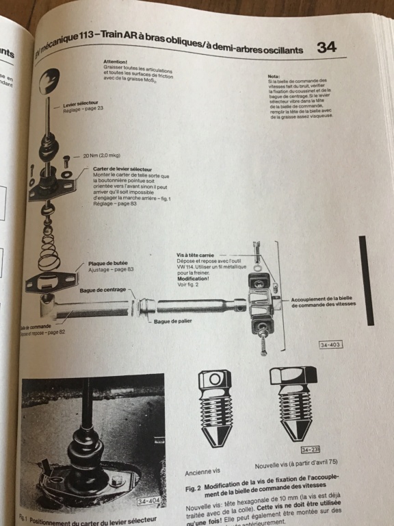

Bonsoir Antonio.
Je comprends bien ton désarroi face à un problème qui semble sans solution. Il faut absolument trouver la position du levier de vitesses qui permette de passer la 1ère et la 2ème. As-tu essayé de retourner la plaque de marche arrière pour voir si ces 2 vitesses passaient? L'enfoncement du levier vers le bas et vers l'arrière permet-il de passer la marche arrière? La bague en silicone qui se place en bout d'axe dans le U du coupleur doit être en bon état également. Si malgré tout les 2 premières vitesses ne passent pas, il faudra déposer la boîte et la réviser.
Prends ton temps et travaille méthodiquement. Dans le pire des cas , il faudra déposer la boîte, ce qui prend beaucoup de temps mais est largement dans les cordes d'un passionné comme toi.
Présentation et premier pb Img_1332

Bonjour Marc,
Merci pour ton retour.Présentation et premier pb Image10
Je suis très intrigué par cette photo car de mon côté j’ai positionné cette bague de centrage au niveau de la tringlerie côté levier de vitesse juste avant le tube guide de bielle de commande.  C’est ainsi que j’ai interprété le schéma ci-dessus  et un tuto que j’ai vu sur internet.
Comme il me reste une bague je vais la positionner ainsi, ce que je comprend c’est que cela permet de diminuer les jeux fonctionnelles.
De plus, j’ai aussi essayé de mettre la plaque à l’envers (tourné de 180 °) et aussi sans la plaque et rien à faire, j’arrive pas à enclencher/trouver la seconde.
